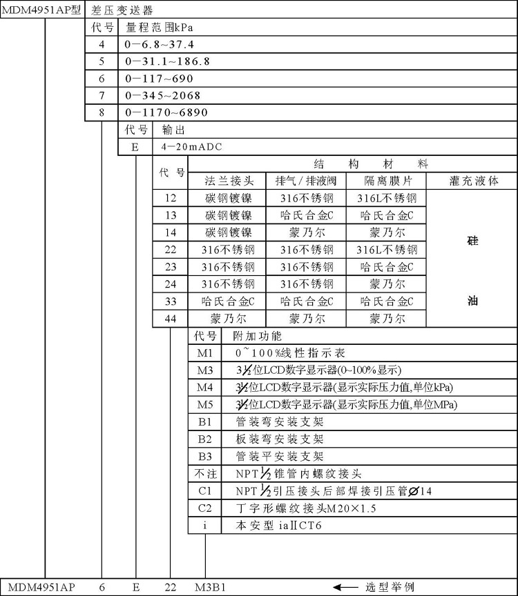

本公司生产的MDM4951系列电容式压力、差压变送器品种齐全,自微差压至大差压,从低压力至高压力、绝对压力、高静压差压,用户可按不同需要任意选用。接液材料除316L不锈钢外,还有哈氏C合金、蒙耐尔合金、钽、涂膜,可使用于各种腐蚀介质场合。

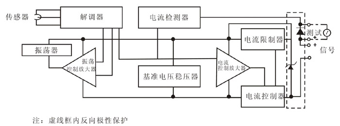

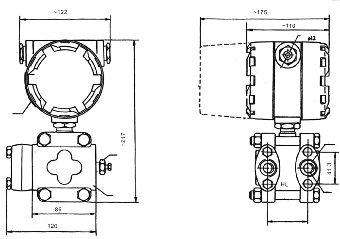

      MDM4951系列变送器设计精巧,安装使用和调校都很方便简单,电气外壳采用二腔结构,即接线端子和放大器线路各占一腔,密闭性较好,具有防爆和全天候结构。放大器线路有反向极性保护, 防止因电源极性接错而损坏变送器。由于该变送器工作时的容积变化小于0.16cm3,因此不需为补偿容积变化而增加冷凝器或液位筒。

功能规范
      使用对象: 液体、气体和蒸汽。
      测量范围: 0-117~690kPa
      输出信号: 4~20mADC 。
      供电电源: 供电电源为12~45VDC ,带数字显示器为15~~45VDC ,一般工作电源为24VDC。
      负      载: 与供电电源有关,负载阻抗R与电源电压V关系式为R≤50(V-12)Ω。带LCD数字显示器的负载R与V关系式为R≤50(V-15)Ω
      指  示  器: 现场输出指示有电流表,线性指示0~100%;3 1/2位液晶显示器,字高13mm,输出百分数显示或显示实际压力值。
      防       爆: 防爆型MDM4951系列变送器为本质安全型仪表,符合国家标准GB3836.4《爆炸性环境用防爆 电气设备本质安全型电路和电气设备“ i”》的有关规定。适用于一般爆炸性环境条件,并经国家防爆电气产品质量监督检验测试中心审查合格。防爆标志ExiaⅡCT6。
     量程和零位:外部连续可调。
     正 负 迁移:差压变送器:最大正迁移量为500%,最大负迁移量为600% (在最小量程时);
     压力变送器:最大正迁移量为500%,最大负迁移量不大于大气压;
     绝对压力变送器:只可正迁移,最大正迁移量为500%。
     环境温度范围:一般变送器-25~70 ℃;带现场显示器-15~70℃。
     贮 藏 温 度: -40~100℃
     过 载 压 力: 不超过规定压力的1.15倍,变送器不会损坏。
     容积变化量:  小于0.16cm3。
     阻 尼 时 间: 在0.2~1.67秒内连续可调,微、低差压,阻尼时间较大些。
     启 动 时 间: 2秒, 不需要预热。
