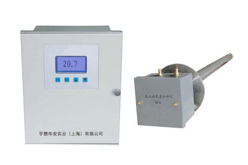

氧化锆氧量分析仪是一种可靠的自动化分析仪表,能与各种电动单元仪表,常规显示记录仪及DCS集散控制系统配合使用,可对锅炉、窑炉加热炉等燃烧设备在燃烧过程中所产生的烟气含氧量进行快速、正确的在线检测分析,以实现低氧燃烧控制,达到节能、减少环境污染。
功能特点:
1、本仪表分氧化锆探头和氧量变送器二部分组成。
2、探头采用不锈钢结构,氧化锆拆卸调换方便,不必外加气泵,参比气自行对流,并设有标准气接口,进行本底及预置标气检验。根据用户需求亦可配加保护套管。
3、仪表软件功能完备,全部面板操作,接线简单,电路集成、性能可靠、调试方便、表机性能价格在国内属领先水平。
技术指标:
基本误差: <±3%F.S;仪表精度1级;探头精度2级。
量 程: 0~5%O2;0~10%O2;0~20%O2;0~100%O2;
温度范围: 100-1500℃
本底修正: -20mV~+20mV
冷端补偿: 在0~80℃时,热电偶冷端补偿值由用户设定。
输出信号: 双路隔离输出,0-10mADC或4-20mADC
负载能力: 0~1.2KΩ或0~600Ω。
环境条件: 0~50℃;相对湿度<90%。
电 源: 220V±10%;50Hz。
响应时间: 90%约5S
功 耗: 变送器约8W,加热炉平均约50W
开孔尺寸: 墙挂式仪表250mm
盘装式仪表 152×76mm(宽×高)
盘装式仪表 152×152 mm(宽×高)
盘装式仪表 76×152 mm(宽×高)
注明: 探头长度由客户定义
