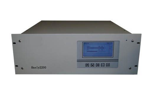

产品名称: 华安氢气分析仪
型  号: Henly2200系列氢分析仪
Henly2200系列氢分析仪
Henly2200系列氢分析仪
Henly2200系列氢分析仪采用德国原装进口纯金热导传感器分析的多功能微机化精密仪器,广泛用于石油精炼、化工生产、冶金、水泥、空分、浮法玻璃、电子、食品、航天、汽车、医药等行业。热导式氢气分析仪是通过测量混合气体热导率的变化来实现被测组份的分析。仪器具有很高的稳定性和准确性,本仪器集成液晶显示器(LCD)、中文菜单驱动软件、薄膜键盘,可直观显示测量组份、浓度值、传感器温度、量程范围、输出电流、实时时钟、设置参数等多种信息,轻松地进行参数、校准、报警和服务等操作。
主要特点
•大屏幕图形点阵LCD,显示信息直观、丰富;
•热导式氢传感器,高稳定性铂丝,灵敏度高、使用寿命长;
•中文菜单驱动软件、薄膜键盘,操作简便;
•三个继电器,用户配置灵活;
•隔离输出0/4mA-10/20mA电流信号;
•物理式分析原理;
•功能部件式设计,维护方便。
1、测量范围:0-100% (中间量程可选),
2、漂移
零点漂移:≤±2%F.S/7d
量程漂移:≤±2%F.S7d
3、精 度:≤±1%F.S;
4、输出波动:≤±0.5%F.S
5、线性误差:≤±1%FS
6、预热时间:≤30min
7、响应时间T90:≤30s。
输出信号
1、隔离直流电流:0/4mA~10/20mA,最大负载电阻500W。
2、报警继电器:2个单刀双掷(SPDT)C型继电器,120Va.c./1A,24Vd.c./1A。
