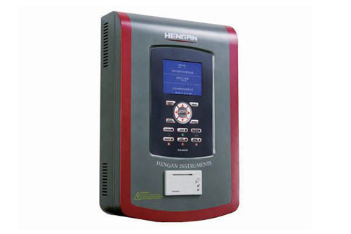

产品名称: 恒安气体检测控制器
型  号: HA6600-02系列气体检测报警控制器
HA6600系列气体检测报警控制器以具有国际先进水平的模块技术为基础进行设计和制造,用于连续监测工业危险场所内存在的可燃气体、氧气及有毒气体。采用先进的微处理器MCU和成熟可靠的电路设计,全数字化,并具有高度的智能化运行方式。具有自动自检、自动报警并存储信息、自动校准功能。该控制器提供4、8、16通道配置,为满足客户的不同要求,提供两种安装形式产品:HA6600-01机柜式,采用19〞、3.5U标准机架;HA6600-02壁挂式,金属壳体,防水防尘、坚固耐用。HA6600系列气体检测报警控制器与HA8100可燃气、氧气、有毒气体探测器配合使用,组成功能完善的气体监测报警控制系统,为工业领域用户安全、人身安全提供了可靠的保障。产品广泛应用于石油、石化、化工、冶金、燃气、管道储运、电力、制药、电信、市政、污水处理等各种行业。
技术参数:
电源:220VAC±15%,50/60HZ
24VDC20-30VDC
备用电源HA2600-01:24V/12AH
功率:<120W(16通道)
输出电源:24VDC200mA/通道
电缆连接:0.5-2.0mm2(视压降决定)
探测器:4-20mA三线制
连接方式:ModbusRTURS-485总线
HAbus三线制
上传通讯方式:4-20mA16路
ModbusRTURS-485总线1路
显示:LCD:320×240点阵蓝背光LCD显示,16通道状态同屏显示
6只系统指示灯:主电状态,备电状态,故障,高报,低报,巡检
64只报警指示灯:高限报警灯,低限报警灯,故障灯,巡检灯(盘装机配备)
显示分辨率:量程<10时为0.01,10≤量程<100时为0.1,量程≥100时为1
误差:≤1%FS
自检功能:具备
标定提醒功能:具备
位置指示功能:每通道可6个汉字描述其位置,在LCD上查询显示,并在打印机上打印
设定项目:气体类型、单位、是否开通、高报锁定、低报锁定、满量程、零点值、高报值、低报值、校准周期
设定方式:统一设定,单独设定
报警等级:二级报警
继电器:16只高报继电器,16只低报继电器,1只公共高报继电器,1只公共低报继电器
输出干接点类型:NC/NO、COM
声音种类:4种
报警锁定功能:每通道都有单独的高报和低报锁定
非锁定:浓度低于报警值后,报警自动解除
锁定:浓度低于报警之后,系统仍处于报警状态,此时,需要手动复位
消音功能:具备
复位功能:具备
报警记录:1000条,按时间顺序或通道号查询
打印机:热敏式打印机,打印探测器当前状态,设定状态,历史记录等
环境温度:-5℃-45℃
环境温度:0-99%RH
外形尺寸:壁挂机(高×宽×深):540mm×360mm×130mm
重量:壁挂机:13Kg
