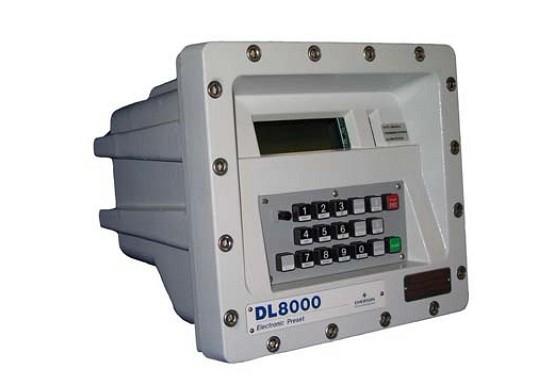

DL800批量控制器
DL800批量控制器是一套坚固的电子控制器,可以为石油、工业用化工品和其它产品提供精准的液体贸易交接批量控制。该装置可以接受体积和质量输入型号,这些型号可以来自涡轮流量计,科氏力质量流量计、超声波流量计或其它使用单值或线性化仪表系数的流量测量仪器。(为了提高阀门的关闭精度,推荐使用脉冲型号输出流量计。)
DL800也可以按照最新的标准进行密度,温度和压力的修正,用双精度算法准确地计算书标准条件下(60华氏度,15摄氏度,20摄氏度,或者用户自选条件)的体积传输流量。DL800能够使用顺序调和或比例调和级数,按照预先存储的多大30种配方,在必要的允许信号时通过控制泵、阀门和注射器来同时控制多大三种产品和六种添加剂。
DL800机箱规格
尺寸
高 330毫米
宽355毫米
深:366毫米
重量:34千克
箱体
IP66,耐天候和腐蚀条件
材料
外壳:铸铝,不锈钢螺栓
接线槽:聚苯烯塑料
模块/卡件:热塑性聚酯材料,抗溶剂
环境:
温度(运行)
-40℃到65℃
LCD显示(无伴温)
-20℃到65℃
温度(储存,不运行):
-30℃到80℃
相对湿度
5%到95%(无冷凝)
显示
8行40列超扭转液晶显示,LED指示报警、保护信号和工作模式(自动,手动)
键盘
18个霍尔效应加固密封式沉降大按键,可防止化学品腐蚀和侵入,广泛用于石化行业,前面板带铅封开关以保护流量和测量数据的安全性。
电磁兼容(EMC)
FCC测试方法(CFR-47)PART15-数字设备
CISP测试方法:电磁发射从30MHz到1000MHz传导发射(电源扰动)从150KHz到30MHz
敏感性:在80MHz到1000MHz频率范围内,10伏/米快速瞬变:线路功率和输入/输出静电传导
电源要求:
100到240V交流电(+10%~15%),50到60HZ,单相额定功率30瓦。
电缆入口
中间:50毫米(2英寸)内螺纹NPSM,一般用于所有直流信号电缆连接(流量计脉冲,RTD,模拟信号通讯状态/控制)
左边:25毫米(1英寸内螺纹)NPSM,一般用于交流电源状态/控制信号。
右边:25毫米(1英寸内螺纹)NPSM,当信号线路需要分开进入时,一般用于流量计脉冲,RTD,或模拟信号。
