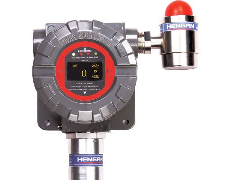

产品名称: 恒安气体探测器
型  号: HA8100系列气体探测器
HA8100系列气体探测器
    HA8100系列气体探测器以具有国际先进水平的传感器技术为基础进行设计和制造,用于连续监测工业危险场所内存在的可燃气体、氧气及有毒气体。新一代的HA8100气体探测器采用先进的微处理器和成熟可靠的电路设计,全数字化,并具有高度的智能化运行方式。可以记录校准信息及参数设定。该气体探测器具有标准的4-20mA信号接口,以及符合Modbus RTU协议的HABUS接口和符合Modbus RTU协议的RS485总线接口,可以与标准气体报警控制器、控制中心DCS系统或可编程控制器PLC等相连接。其报警继电器可直接驱动相关报警及联动设备。探测器壳体采用IP66防护等级的防爆铸铝或不锈钢壳体。
技术参数
检测气体:可燃气体、氧气、有毒气体
检测原理:催化燃烧、电化学
显示方式:OLED显示屏、显示气体种类、单位、浓度值、环境温度、地址编码
采样方式:扩散式采样
精度:±5%FS
重复性:±1%
响应时间(T90):<15秒(可燃气);<30秒(毒气)典型值
工作温度:-40~70℃(典型值,不同的气体类型有所不同)
环境湿度:0-95%RH(非凝结)
信号输出:4-20mA三线制最大负载电阻500欧姆;
RS485总线;
HAbus三线通讯;
报警无源触电输出接点容量为30VDC 1A
通讯协议:MODBUS RTU
工作电压:24VDC,16-28VDC
功率:≤3W
电气接口:3/4〞NPT
报警功能:二级报警,报警值可调;高、低报警继电器输出
调节方式:单人非开盖磁性调节
尺寸:200L×130W×120D
重量:2.5Kg
防护等级:IP66
防爆等级:Ex d ⅡC T6
电缆类型:RVVP3×1.5mm2
