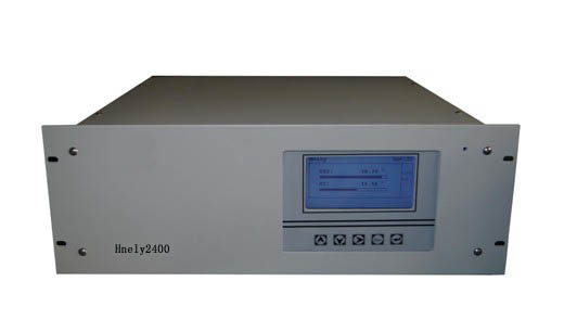

产品名称: 华安氧量分析仪
型  号: Hnely 2400红外线气体分析仪
红外线气体分析仪
 Hnely 2400红外线气体分析仪
Hnely 2400红外线气体分析仪可以用于连续测量NOX、SO2、CO、CO2、CH4等气体浓度,可同时测其中的一个或多个气体成分。Hnely 2400红外线气体分析仪是一种多通道、多组份分析仪。仪器采用了世界先进的红外气体检测技术,具有优良的稳定性、选择性和高灵敏度,广泛用于电力、冶金、建材、化工等各行业的固定污染源排放烟气连续监测以及过程控制分析
测量原理
非色散红外线方式:NOX(NO或NO2)、SO2、CO、CO2、CH4
电化学方式:O2
测量组分
NO、NO2、SO2、CO、CO2、CH4可测其中任意一个组分或两个组分可加于各组份
测量范围量程
可根据要求设计
最小量程
最大量程
NO
0~1000ppm
0~20%
NO2
0~200ppm
0~100%
SO2
0~200ppm
0~100%
CO
0~500ppm
0~100%
CO2
0~200ppm
0~100%
CH4
0~200ppm
0~100%
O2
0~5%
0~25%
重复性
≤±0.5%F.S.
零点漂移
≤±1%F.S./7d
满量程漂移
≤±1%F.S./7d
线性度
≤±1%F.S
响应时间
T90≤20秒 (样气流量0.5L/min时)
输出信号
模拟量输出:4~20uA 最大负载:750Ω 数字通讯RS485(选择项)
环境条件
5℃~45℃、不超过90%RH
电源电压
AC220V 50Hz
外形尺寸
440(W)×160(H)×400(D)mm
被测量气体的条件
温度
0~50℃
流量
0.5L/min±0.2L/min
粉尘
不超过1μm的微粒, 不超过200μg/Nm3
压力
不超过10kPa(被测气体出口端应为大气压)
气雾
水分
不超过5℃饱和(无结露)
