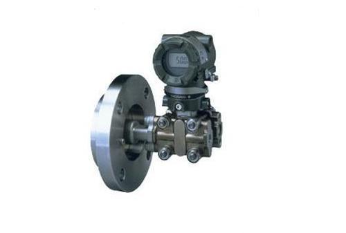

产品名称: 横河变送器
型  号: EJA210A和EJA220A法兰安装式差压变送器
价  格:
EJA210A和EJA220A型高性能的法兰安装式差压变送器可用于测量晶性或沉淀性液体的液位和密度,然后将其转变成4-20mA DC的电
流信号输出。
EJA系列支持BRAINHART和FOUNDATION™现场总线或PROFIBSUS PA通信协议。
EJA210A/EJA220A的规格
EJA210A / EJA220A
法兰安装式差压变送器
M膜盒 H膜盒
测量范围 -100~100kPa
(-400~400inH2O)
-500~500kPa
(-2000~2000inH2O)
测量量程 1~100kPa
(4~400inH2O)
5~500kPa
(20~2000inH2O)
精度 ±0.2% ±0.2%
防护等级 IP67,NEMA 4X,和JIS C0920防浸型
防爆规格 FM,CENELEC ATEX,CSA,IECEx
输出信号 4~20mA DC或FOUNDATION™现场总线或PROFIBUS PA两线制数字通信
电源 BRAIN和HART:10.5~42V DC (本安型: 10.5~30V DC)
Fieldbus:9~32V DC (本安Entity模式9~24V DC,本安FISCO模式9~17.5V DC)
环境温度 -40~85℃ (-40~185℉) (普通型)
-30~80℃ (-22~176℉) (内藏指示器)
过程温度 -40~120℃ (-40~248℉) (普通型)
最大工作压力 法兰额定压力
安装 法兰安装
法兰尺寸 EJA210A: 3-inch (80mm),2-inch (50mm)
EJA220A: 4-inch (100mm),3-inch (80mm)
膜片材质
(高压侧)
SUS316L,哈氏合金C-276,钽材
法兰材质 S25C,SUS304,SUS316
外壳 铝合金或SUS316不锈钢(可选)
EJA210A/EJA220A-选型表
基本规格代码:EJA220A-DMSJ12G5A-92NN
