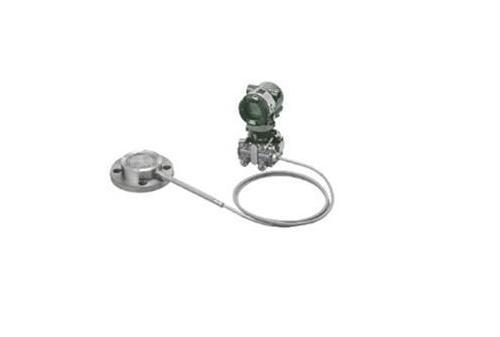

EJA118系列-差压变送器
密封隔膜是用于防止过程介质直接进入差压变送器的压力传感器组件中,它们是通过注满流体的毛细管与变送器连接的。
EJX118W、EJA118N和EJA118Y型隔膜密封式差压变送器用于测量液体、气体或蒸汽的流量以及液位、密度和压力,然后将其转变成
4-20mA DC的电流信号输出。
EJA系列支持BRAINHART和FOUNDATION™现场总线或PROFIBSUS PA通信协议。
EJA118W法兰安装式差压变送器/EJA118N法兰安装式差压变送器/
EJA118Y法兰安装式差压变送器
EJA118118系列的规格
EJA118W/EJA118N/EJA118Y
隔膜密封式差压变送器
M膜盒 H膜盒
测量范围 -100~100kPa
(-400~400inH2O)
-500~500kPa
(-2000~2000inH2O)
测量量程 2.5~100kPa
(10~400inH2O)
25~500kPa
(100~2000inH2O)
精度 ±0.2% ±0.2%
防护等级 IP67,NEMA 4X,和JIS C0920防浸型
防爆规格 FM,CENELEC ATEX,CSA,TIIS,IECEx
输出信号 4~20mA DC或FOUNDATION™现场总线或PROFIBUS PA两线制数字通信
电源 BRAIN和HART:10.5~42V DC (本安型: 10.5~30V DC)
Fieldbus:9~32V DC (本安Entity模式9~24V DC,本安FISCO模式9~17.5V DC)
环境温度 -40~60℃ (-40~140℉) (普通型)
-30~60℃ (-22~140℉) (内藏指示器)
环境温度必须在填充液工作温度范围内。
过程温度 -50~300℃ (-58~572℉)
环境温度必须在填充液工作温度范围内。
最大工作压力 法兰额定压力
安装 变送器: 2-inch管安装
隔膜密封: 法兰安装
法兰尺寸 平法兰型: 3-inch(80mm),2-inch(50mm)
凸法兰型: 4-inch(100mm),3-inch(80mm)
组合型: 凸法兰高压侧: 4-inch(100mm),
平法兰低压侧: 3-inch(80mm)
膜片材质 SUS316L,哈氏合金C-276,钽材,钛材
法兰材质 S25C,SUS304,SUS316
外壳 铝合金或SUS316不锈钢(可选)
