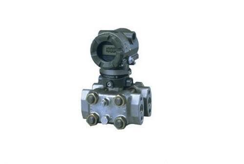

EJA130A系列变送器
EJA130A型高性能差压变送器适用于测量液体、气体、蒸汽的流量以及液位、密度和压力、然后将其转变成4-20mA DC的电流信号
输出。
EJA系列支持BRAINHART和FOUNDATION™现场总线或PROFIBSUS PA通信协议。
EJA130A变送器的规格
EJA130A高静压差压变送器
M膜盒 H膜盒
测量范围 -100~100kPa
(-400~400inH2O)
-500~500kPa
(-2000~2000inH2O)
测量量程 1~100kPa
(4~400inH2O)
5~500kPa
(20~2000inH2O)
精度 ±0.065% ±0.065%
防护等级 IP67,NEMA 4X,和JIS C0920防浸型
防爆规格 FM,CENELEC ATEX,CSA,IECEx
输出信号 4~20mA DC或FOUNDATION™现场总线或PROFIBUS PA两线制数字通信
电源 BRAIN和HART:10.5~42V DC (本安型: 10.5~30V DC)
Fieldbus:9~32V DC (本安Entity模式9~24V DC,本安FISCO模式9~17.5V DC)
环境温度 -40~85℃ (-40~185℉) (普通型)
-30~80℃ (-22~176℉) (内藏指示器)
过程温度 -40~120℃ (-40~248℉) (普通型)
最大工作压力 32MPa (4500psi)
安装 2-inch管安装
接液部件材质 膜盒 SUS316L (膜片: 哈氏合金C-276)
容室法兰 SUS316
外壳 铝合金或SUS316不锈钢(可选)
EJA130A-选型表
基本规格代码:EJA130A-DMS5A-92NN
第1项: 输出信号
-D 4-20mA DC/BRAIN协议数字通讯
-E 4-20mA DC/HART协议数字通讯
-F FF现场总线通讯
第2项: 测量量程(膜盒)
M 1-100KPa
H 5-500KPa
第3项: 接液部分材质
S
SUS316 SUS316L SUS316
第4项: 过程接口
0 无过程接头(Rc1/4内螺纹在容室法兰上)
1 Rc1/4内螺纹过程接头
2 Rc1/2内螺纹过程接头
3 1/4NPT内螺纹过程接头
4 1/2NPT内螺纹过程接头
5 无过程接头(1/4NPT内螺纹在容室法兰上)
第5项: 螺栓和螺母材质
A JIS SCM435 32MPa
B JIS SUS630 32MPa
C JIS SUH660 32MPa
第6项: 安装方式
-2 垂直配管连接,右边高压,上部安装过程接头
-3 垂直配管连接,右边高压,下部安装过程接头
-6 垂直配管连接,左边高压,上部安装过程接头
-7 垂直配管连接,左边高压,下部安装过程接头
-8 水平配管连接,右边高压
-9 水平配管连接,左边高压
第7项: 电气接口
0 G1/2内螺纹,一个电气接口
2 1/2NPT内螺纹,二个电气接口,无盲塞
3 Pg13.5内螺纹,二个电气接口,无盲塞
4 M20内螺纹,二个电气接口,无盲塞
5 G1/2内螺纹,二个电气接口,一个盲塞
7 1/2NPT内螺纹,二个电气接口,一个盲塞
8 Pg13.5内螺纹,二个电气接口,一个盲塞
9 M20内螺纹,二个电气接口,一个盲塞
第8项: 内藏显示表
D 数字显示表
E 带测量范围设定按钮的数字显示表
N
第9项: 安装托架
A JIS SECC 平托架
B JIS SUS304 平托架
C JIS SECC L型托架
D JIS SUS304 L型托架
N
EJA附加功能(不指定)
第1项:
隔爆型、本安型
不指定
NF1 NEPSI隔爆许可:dⅡCT6 环境温度:-40-60℃ 电气接口:1/2NPT
FF1 FM隔爆许可 C1:ⅠⅡ&Ⅲ Div 1&2,Gps.B、C、D、E、F&G NEMA 4X 温度:C1:T6
FF15 FM隔爆许可 C1:ⅠⅡ&Ⅲ Div 1&2,Gps.B、C、D、E、F&G NEMA 4X 温度:C1:T6
KF1 CENELEC(KEMA)防爆许可:EExd Ⅱ CT4、T5、T6
KF5 CENELEC(KEMA)防爆许可:EExd Ⅱ CT4、T5、T6
CF1 CSA隔爆许可 C1:ⅠⅡ&Ⅲ Div、1&2、Gps、B、C、D、E、F、&G ENCL:Type4X 温度:CI:T4、T5、T6
CF15 CSA隔爆许可 C1:ⅠⅡ&Ⅲ Div、1&2、Gps、B、C、D、E、F、&G ENCL:Type4X 温度:CI:T4、T5、T6
NS1 NEPSI本安许可 :ia Ⅱ CT4 环境温度:-40-60℃ 电气接口:1/2NPT
FS1 FM 本安许可 本安C1:ⅠⅡ&Ⅲ Div、1&2、Gps、B、C、D、E、F、&G 非可燃性C1:ⅠⅡ&Ⅲ Div、1&2、Gps、B、C、D、E、F&G
KS1 CENELEC(KEMA)本安许可:EEx ia Ⅱ CT4
CS1 CSA本安许可: C1:ⅠⅡ&Ⅲ Div、1&2、Gps、A、B、C、D、E、F&G ENCL:Type4X 温度 C1:T4
FU1 包含FF1和FS1
KU1 包含KF1.KS1和N型 KEMA N型 EX nA ⅡCT4
CU1 包含CF1和CS1
SU1 SAA隔爆和本安和无火花 Ex dⅡCT6/T5/T4 IP67,Ex ia ⅡCT4 IP67 ,Ex nⅡ CT4 IP67
KS5 CENELEC(KEMA)本安防爆:[Entity模式]:EEx ia Ⅱ CT4;[Fisco模式]:EEx ia Ⅱ CT4/ EEx ia Ⅱ BT4
第2项:
隔爆密封接头
不指定
G71 连线口:1/2NPT 适用电缆外径:Φ8.5±0.5(1个)
G72 连线口:1/2NPT 适用电缆外径:Φ8.5±0.5(1个)
G81 连线口:1/2NPT 适用电缆外径:Φ8.5±0.5(2个)
G82 连线口:1/2NPT 适用电缆外径:Φ8.5±0.5(2个)
第3项:
涂漆:颜色变化或涂漆变化
不指定
P1 颜色变化 只适用于变送器壳体 蒙塞尔标志编码:N1.5,黑色
P2 颜色变化 只适用于变送器壳体 蒙塞尔标志编码:7.5BG4/1.5绿色
P7 颜色变化 只适用于变送器壳体 金属银色
X1 涂漆变化 环氧树脂烤
第4项:
雷保护器
不指定
A 变送器电源电压:10.5-32V DC(本安型:10.5-30V DC) 最大允许电流:6000A (1X4μS),反复1000A(1X40μS)100次
第5项:
禁油处理或禁水、禁油处理
不指定
K1 脱脂洗净处理
K2 脱脂洗净处理且膜盒充灌氟油,使用温度-20-80℃
K5 脱脂洗净并干燥处理
K6 脱脂洗净并干燥处理膜盒充灌氟油,使用温度:-20-80℃
第6项:
校正单位
不指定
D1 P校正(Psi单位)
D3 bar校正(bar单位)
D4 M校正(kgf/cm2)
第7项:SUS630螺母的密封处理
不指定
Y 紧固容室法兰SUS630螺栓和螺母表面涂(液态硅橡胶)
第8项:
长排气塞
不指定
U 总长:112mm(标准型:32mm)
第9项:
速应答
不指定
F1 刷新时间:≤0.125秒 应答时间(含最小阻尼时间常数):最长0.3-0.5秒(L膜盒0.6秒)
第10项:PID/LM功能
不指定
LC1 PID控制功能,Link Master功能
第11项:
CPU异常时输出设定为低
不指定
C1 低侧:≤-5%(3.2mA DC)
第12项:
NAMUK
NE43
不指定
C2 [输出信号3.8~20.5mA] 故障报警输出-5%,3.2mA以下
C3 [输出信号3.8~20.5mA] 故障报警输出110%,21.6mA以上
第13项:
不锈钢放大器外壳
不指定
E1 放大器外壳材质:SCS14A不锈钢(相当于SUS316L铸造不锈钢或ASTM CF-8M)
第14项:
镀金膜片
不指定
A1 密封膜片镀金
第15项:
组态
不指定
R1 用户组态软件
第16项:
容室法兰选项
不指定
N1 不带排气排液塞
N2 N1及不带过程接头,容室法兰两侧加工DIN 19213 7/16 inch×20内螺纹(安装螺纹),后侧带盲塞
N3 N1,N2容室法兰、膜片、本体和盲塞的配件制造
第17项:
不锈钢位号牌
不指定
N4 JIS SUS304 不锈钢位号牌固定在变送器上
第18项:
配件制造证明
不指定
M01 容室法兰
M11 容室法兰、过程接头
第19项:
压力测试 漏压测试证明
不指定
T01 L膜盒 测试压力:3.5MPa 测试流体:氮气滞留时间10分钟
T12 M、H膜盒 测试压力:14MPa 测试流体:氮气滞留时间10分钟
