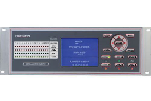

产品名称: 恒安气体检测报警控制器
型  号: HA6600系列气体检测报警控制器
HA6600系列气体检测报警控制器
HA6600系列气体检测报警控制器
HA6600系列气体检测报警控制器以具有国际先进水平的模块技术为基础进行设计和制造,用于连续监测工业危险场所内存在的可燃气体、氧气及有毒气体。采用先进的微处理器MCU和成熟可靠的电路设计,全数字化,并具有高度的智能化运行方式。具有自动自检、自动报警并存储信息、自动校准功能。该控制器提供4、8、16通道配置,为满足客户的不同要求,提供两种安装形式产品:HA6600-01机柜式,采用19〞、3.5U标准机架;HA6600-02壁挂式,金属壳体,防水防尘、坚固耐用。HA6600系列气体检测报警控制器与HA8100可燃气、氧气、有毒气体探测器配合使用,组成功能完善的气体监测报警控制系统,为工业领域用户安全、人身安全提供了可靠的保障。产品广泛应用于石油、石化、化工、冶金、燃气、管道储运、电力、制药、电信、市政、污水处理等各种行业。
