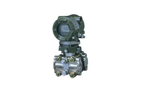

产品名称: 横河变送器
型  号: EJA310A系列压力变送器
EJA310A系列压力变送器
EJA310A型高性能的绝对压力变送器可用于测量液体、气体或蒸汽的压力,然后将其转变成4-20mA DC的电流信号输出。
EJA系列支持BRAINHART和FOUNDATION™现场总线或PROFIBSUS PA通信协议。
EJA变送器的规格
EJA310A绝对压力变送器
L膜盒 M膜盒 A膜盒
测量范围 0~10kPa abs
(0~2.95inHg abs)
0~130kPa abs
(0~38inHg abs)
0~3MPa
(0~430psia)
测量量程 0.67~10kPa
(0.2~2.95inHg)
1.3~130kPa
(0.38~38inHg)
0.03~3MPa
(4.3~430psi)
精度 ±0.2% ±0.15% ±0.15%
防护等级 IP67,NEMA 4X,和JIS C0920防浸型
防爆规格 FM,CENELEC ATEX,CSA,IECEx
输出信号 4~20mA DC或FOUNDATION™现场总线或PROFIBUS PA两线制数字通信
电源 BRAIN和HART:10.5~42V DC (本安型: 10.5~30V DC)
Fieldbus:9~32V DC (本安Entity模式9~24V DC,本安FISCO模式9~17.5V DC)
环境温度 -40~85℃ (-40~185℉) (普通型)
-30~80℃ (-22~176℉) (内藏指示器)
过程温度 M和A膜盒: -40~120℃ (-40~248℉) (普通型)
L膜盒: -40~100℃ (-40~212℉) (普通型)
最大过压 500kPa abs
(72psia)
500kPa abs
(72psia)
4.5MPa abs
(645psia)
安装 2-inch管安装
接液部件材质 膜盒 SUS316L (膜片: 哈氏合金C-276)
容室法兰 SUS316
外壳 铝合金或SUS316不锈钢(可选)
