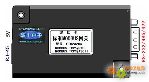

波仕ETH232WG标准MODBUS网关实现以太网MODBUS TCP协议与串口MODBUS RTU协议、以太网MODBUS TCP协议与串口MODBUS ASCII协议之间的相互转换。ETH232WG同时还是一个以太网/串口转换器。它具有超小型的外形(80*25*55mm)、RS-232、RS-485、RS-422通用,可以通过以太网-串口映射程序虚拟成为本地COM串口。ETH232WG是世界上最小的、也是使用最简便的MODBUS网关。 ETH232WG内部还带高速光电隔离,实现了以太网、电源、串口的三方隔离。专利产品,谨防假冒! 专利号:200630307752、200730098650
ETH232WG
标准MODBUS网关
5V供电(5-24V)
  0-115.2Kbps

3、 硬件安装
将ETH232WG接上电源(直流5-24V,随产品配套有5V电源)。RJ-45插座上有其中一个小LED灯,当产品通电后LED会一直亮着。RJ-45插座上另外一个LED灯是LINK连接指示灯。
 将RJ-45座插入以太网的RJ-45插头即可。自动适应交叉线和直连线,LINK灯亮。波仕ETH232WG 的RS-232/485/422串口端是一个DB-9针座,具有RS-232、RS-485、RS-422全部引脚。当作为RS-232口时与PC机的DB-9针RS-232口的2、3、5脚分配完全相同。作为RS-422时,T+、T—是指从ETH232WG向外发送。注意RS-485和RS-422通信时建议要接地线(5脚)。RS-485/422无须跳线选择。RS-485/422信号的参考地线与RS-232的GND是一样的。

ETH232WG不仅以太网(RJ-45)与串口之间有变压器隔离(1000V),而且还增加了一道对串口的2500V光电隔离,实现了以太网(RJ-45)、外接电源、串口(RS-232/485/422)三方的隔离。ETH232WG的串口的最高通信速率为115.2Kbps。RS-485口内置有600W抗雷击浪涌保护器。
