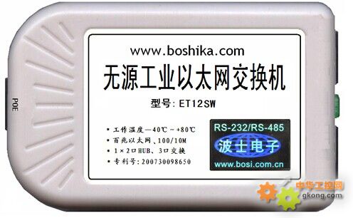

波仕电子创造了世界上最小的以太网交换机、采用POE以太网线供电技术使得产品可以无需外加电源、而且达到工业级工作温度范围(—40~+80℃)。 波仕电子的ET12SW以太网交换机符合百兆100/10Base-TX以太网电缆标准。波仕ET12SW颠覆了传统以太网交换机的尺寸和外形,屏弃了传统的大方铁盒的外形。
波仕电子的ET12SW是最新一代工业以太网产品,可以作为1个以太网口转换出2个以太网口的集线器、也可以作为3口以太网交换机。产品具有超小型的外形(74*23*47mm)、可以用于延长以太网通信距离、实现以太网的电气隔离。产品无须修改已有的软件、无须驱动程序。ET12SW可以成对使用、也可以与其他符合100/10M标准的以太网口通信。

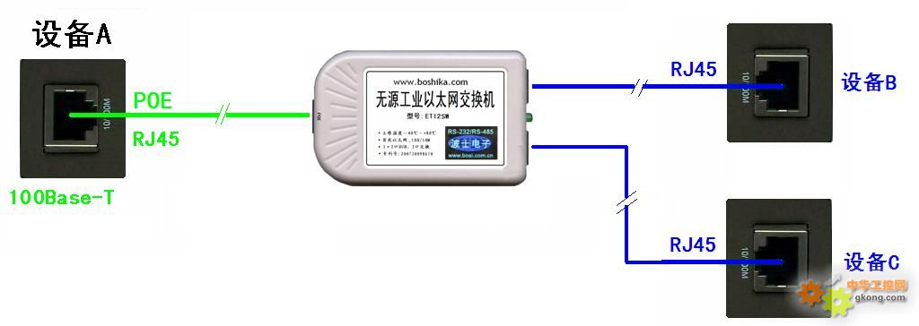

将ET12SW微型工业以太网交换机通过RJ45以太网线外插到以太网口。由于ET12SW支持自动MDI/MDIX,所以无须进行电缆选择,即直连线和交叉线这两种线都可以。全双工半双工自适应。如果以太网口(POE端)有电源信号(5V)则ET12SW无需供电。如果POE以太网线没有电源信号,则将产品外插5V电源。如果POE以太网线有电源信号但是电压不是5V,订货时请特别说明。产品功耗小于1W。电源插座的旁边带LED电源指示灯,当有POE供电或者外插电源时灯会一直亮着,产品的每一个RJ45座自带的灯会显示网络通信状态。

ET12SW微型工业以太网交换机的RJ45口均为10/100M自适应、全双工/半双工模式自动适应、直连线/交叉线自动适应。
 电气接口
 以太网口(RJ-45型座)
尺寸及重量
74*23*47mm 、50克
通信
方式
10/100M自适应、全双工半双工自适应
工作温度
 —40~+80℃
IEEE802.3u  10/100Base-TX
存储温度
 —60~+100℃

四、典型应用
在以太网中接交换机的作用有:1、增加通信距离,每加一个增加100米;2、扩展RJ45口数量;3、实现网线的开叉布线;4、实现以太网的电气隔离。
