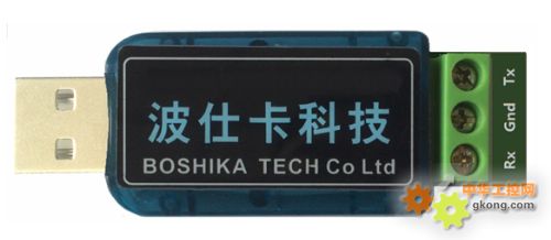

Mini USB/RS-232 Converter
---刷新纪录的世界上最小的
           迷你USB/RS-232转换器
                 RS-232接口的转换器长期以来受制于DB-9插头尺寸的限制,所以无论如何也不可能小于DB-9的大小。上一次RS-232的尺寸大大减小还是IBM-PC的出现,IBM将传统的DB-25针的RS-232口简化到了DB-9针,就是同时把25个信号线减少到了9个。现在波仕卡将RS-232口的9个信号线简少到了3个信号:RXD、TXD、GND,机械尺寸也从DB-9减小到了3个接线端子。
迷你USB/RS-232转换器用于从计算机或者智能手机的USB扩展出RS-232串口。产品减小了体积到超级小的程度;并且同时支持Android和Windows也就是支持智能手机和计算机。
      外形为一个USB插头大小,连端子尺寸62×22×13mm,如图。
使用迷你RS-232口的好处在于USB口不易松动,因为整个转换器重量和体积都很小,这在串口通信时可以增加通信的可靠性。如果采用DB-9针插座,那么相应的插头必须是DB-9孔插头,这样一共就有双倍的质量。而采用接线端子就没有这个问题,直接接线即可。由于USB相对于DB类型的接口来讲天生缺少固定螺钉,所以这显得很重要。
USB转RS-232串口的芯片许多都是SO-28脚封装的,这种封装的芯片存在许多假冒的。本产品的核心芯片采用原厂专门定做的SO-8封装的USB-串口转换芯片,目前还没有这种封装的假冒芯片出现。
