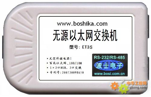

产品名称: 无源以太网交换机ET3S
型  号: ET3S
ET3S
 世界上唯一的无源以太网交换机
 一、用途
波仕电子ET3S是无源以太网交换机、采用独有的以太网窃电技术,无需外接电源也无需POE以太网线供电。波仕电子的ET3S以太网交换机符合百兆100/10Base-TX以太网电缆标准、达到工业级工作温度范围(—40~+80℃)、颠覆了传统以太网交换机的概念。
波仕电子的ET3S可以作为3口以太网交换机、1个以太网口转换出2个以太网口的集线器、也可以实现2口以太网对1口以太网的共享。产品具有超小型的外形(74*23*47mm)、可以用于以太网布线的开叉、实现以太网的共享连接。产品无须修改软件、无须驱动程序。ET3S可以与其他符合100/10M标准的以太网口通信。与波仕ET12SW相比,ET3S的缺点在于不带电气隔离,另外会缩短以太网的通信距离。
本产品受以下中国专利保护:200730098650、200630307752,侵权必究!
二、硬件安装
将ET3S无源以太网交换机通过RJ45以太网线外插到以太网口。由于ET3S支持自动MDI/MDIX,所以无须进行电缆选择,即直连线和交叉线这两种线都可以。全双工半双工自适应。
ET3S
无源以太网交换机
 无需供电
超小专利外形
  三、性能特点
ET3S无源以太网交换机的RJ45口均为10/100M自适应、全双工/半双工模式自动适应、直连线/交叉线自动适应。
 电气接口
 以太网口(RJ-45型座)
尺寸及重量
74*23*47mm 、40克
通信方式
10/100M
工作温度
 —40~+80℃
四、典型应用
在以太网中接交换机的作用有:1、实现网线的开叉布线;2、实现以太网的共享。产品的3个RJ45口的功能是一样的,都可以互换。
