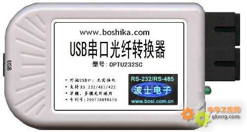

将OPTU232SC串口光纤转换器通过USB打印线外插到计算机USB口。OPTU232SC默认使用一对SC光纤接头(图1)、可转FC、ST头。OPTU232SC可以成对使用,也可以与波仕OPT485L型号串口光纤转换器使用。OPTU232SC1为OPTU232SC的单纤版本,外形及性能同OPTU232SC,但是只有1个光纤头,只用一根光纤收发,必须两个单纤收发器成对使用(T3R5与T5R3成对使用)。
波仕USB串口光纤转换器使用时光纤发送头通过光纤接对方的光纤接收头。注意保持光纤转换器的光纤座、光纤头的清洁,如果不连接时请用相配套的橡皮塞子盖住。 OPTU232SC外接计算机的USB口,无需供电。产品功耗小于2W。光头的旁边带LED指示灯,分别指示USB口供电状态和光口通信状态(图2、图3)。产品接计算机USB口时是绝对无需外接电源的,备用电源插座仅仅是对外输出5V电压。

   波仕电子配套提供各种长度单芯、双芯光纤以及ST、FC、SC接头。OPTU232SC需要安装驱动程序。OPTU232SC支持Windows 7/XP/Vista/CE/8等操作系统。
