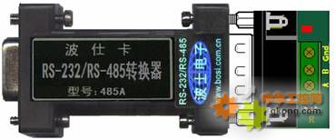

产品名称: 波仕卡485ARS232/RS485通迅接口转换
型  号: 485A
在目前的工业环境中,许多重要的设备采用的仍然是RS-232接口设计,由于RS-232是一个点对点的界面,
设备和计算机之间的传输距离受其限制最远不超过15M。为了克服这个限制,最简便的方法即使用RS-232 到RS-422/485转换器,将RS-232设备连到工业RS-422或RS-485网络,使传输数据时距离超过1.2 km(9600bps时)。
485A是一款无源型非光电隔离防雷型RS232到RS485转换器.定向为需求扩展RS232传输距离和串口网络通讯用户所设计的工业应用级别产品.485A可提供点到点,点到多点的连接,实现PC机之间、PC机与单片机之间构成远程多机通信网络.同时具备数据流自动控制,速率自适应,无源窍电技术,智能终端高负载能力,自动唤醒技术等特点.
荣誉及认证:
l   ISO9002质量认证企业
l   2000国际测控博览会金奖产品
l   CE Class B
特点:
l   硬件自动发送/接收数据,无需外部的流量控制信号(RTS),即插即用;
l   支持标准导轨安装 ;
l   能够连接128个(理论数)RS-485接口设备;
l   RS-485提供每线600W的防雷保护和防止共地干扰;
l   支持所有操作系统,包括DOS/WIN95/WIN98/WIN2000/NT/XP/7/8 Linux等
l   转换器分为端点式与节点式,一般默认为端点式。端点式可以带128个、节点式可以被带128个点
技术指标
l   电气标准:兼容EIA/TIA的RS-232 / RS-485标准
l   电气接口:RS-232接口(可配接线端子),RS-485接口(接线端子)
l   工作方式:异步半双工
l   传输速率:300—115200BPS
l   通讯波特率:50 bps ~ 230.4 Kbps
l   传输距离:0—1200米(38.4Kbps传输速度下)
l   传输介质:双绞线(最好带屏蔽层并做为地线)
l   负载能力  相互驱动128个RS485设备
l   防雷保护:600W雷击浪涌保护
l   串口保护:15 KV ESD(所有信号)(静电保护)
l   工作温度:-40 ~ 80 °C
存储温度:-60 ~ 100 °C
工作湿度:5 ~ 90% RH
l   设备尺寸:63*33*16mm(不含端子)
l   外壳:耐高压高分子复合材料
重量:30±5 g
l   外接电源:无须供电
l   输出电流:20mA
