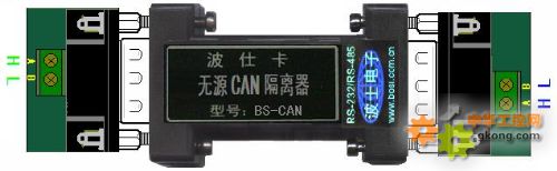

 一、用途
     波仕电子的BS-CAN型无源CAN隔离器用于实现CAN的高速光电隔离、速率最高达到250Kbps,而且无须外接电源。BS-CAN实现了CAN通信的机器之间的完全电气隔离、保护通信的CAN接口及机器。
BS-CAN是世界上唯一的无源高速CAN隔离器!波仕电子拥有绝招的CAN窃电技术,变这种不可能成为了可能!专利号: 201230607985.6.专利产品,谨防假冒!
二、硬件安装
     BS-CAN型CAN隔离器的外形为DB-9(针)/DB-9(针)转接盒大小、两头完全一样、不分方向。BS-CAN隔离半双工的CAN信号。
     附:BS-CAN的两头DB-9针引脚分配均如下(配有接线端子):
  DB-9
      1
        2
   (3)
  定义
 CAN-H(+A)
   CAN-L(—B)
   (GND)
三、软件说明
          本产品适合所有CAN协议的软件,无需任何硬件或软件设置!本产品均无需收、发控制信号!加上独有的内部零延时自动收发转换技术,确保适合所有CAN软件!
四、性能说明
BS-CAN型CAN隔离器无需供电,隔离电压2500V,通信速率最高250Kbps。
BS-CAN支持波仕全系列RS-232/485/USB转CAN转换器、也支持绝大部分标准CAN信号。
由于BS-CAN会从CAN信号窃电,因而对CAN信号强度有一定要求,另外加BS-CAN后CAN的通信距离会有所缩短。
