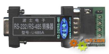

产品名称: 波仕卡U485A有源串口转换器232转485
型  号: U485A
价  格:
U485A  光隔防雷型串口转换器
在目前的工业环境中,许多重要的设备采用的仍然是RS-232接口设计,由于RS-232是一个点对点的界面,
设备和计算机之间的传输距离受其限制最远不超过15M。为了克服这个限制,最简便的方法即使用RS-232 到RS-422/485转换器,将RS-232设备连到工业RS-422或RS-485网络,使传输数据时距离超过1.2 km(9600bps时)。
U485A是一款光电隔离防雷型RS232到RS485转换器.定向为需求扩展RS232传输距离和串口网络通讯用户所设计的工业应用级别产品.U485A是光隔非光隔通用转换器,作非光隔转换器使用时无须供电、U485A作光隔转换器使用时需外接5V电源(电压5±0.5V、功耗电流<50mA),通信速率最高大于19200bps。U485A可提供点到点,点到多点的连接,实现PC机之间、PC机与单片机之间构成远程多机通信网络.同时具备数据流自动控制,速率自适应,无源窍电技术,智能终端高负载能力,自动唤醒技术等特点.
