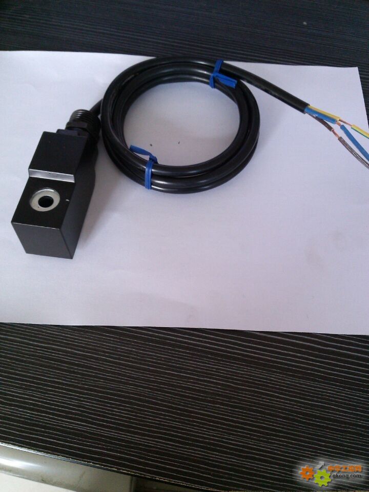

产品名称: 防爆电磁阀线圈EM551090、EM551091浇封型防爆线圈
型  号: EM551090、EM551091
麻城施迈赛防爆电磁阀线圈EM551090、EM551091浇封型电磁阀线圈

浇封型防爆电磁阀线圈又称浇封型电磁阀线圈,或称防爆先导电磁头。
浇封型防爆电磁阀线圈与电磁阀配套使用,方便地把不防爆电磁阀变为防爆电磁阀

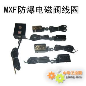

MXF浇封型防爆线圈(以下、简称MXF线圈)是根据GB3836.90《爆炸性环境防爆电气设备胶封电气设备“M”》规定进行设计和制造。防爆标志为ExMIIT5。
MXF线圈外壳采用铝合金,内装线圈,插脚等零件,用耐电压,耐电弧,防潮材料压注,实现全封闭,不产生火花。防爆性能优良,可使用在具有II类T1-T5组的爆炸性气体环境中。
MXF线圈使用于爆炸环境与同类型电磁阀体配套使用。
二、MXF浇封型防爆线圈的规格参数:
1.使用电压:AC(220V、110V、36V)
DC(24V、12V)
2.消耗功率:AC(5VA) DC(4.5W)
