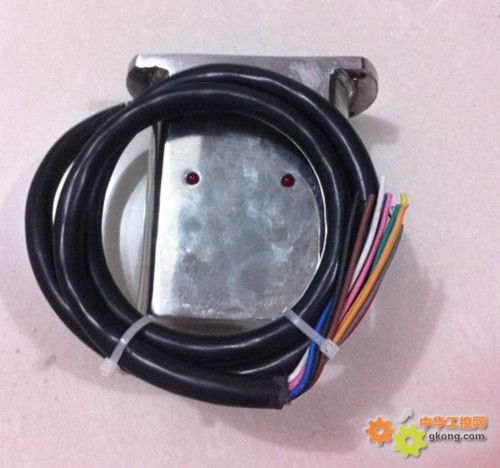

产品名称: 抗干扰浇封型小井筒磁开关KGE1-1T
型  号: KGE1-1T
矿用浇封型磁感应开关,防爆、抗干扰 高精度、单极性磁开关、矿用小井筒开关介绍说明
一、矿用浇封型磁感应开关型号:
KGE1-1PKGE1-1TKGE1-1AP  TCK-1AP
TCK-1PTCK-2PTCK-3PTCK-4P
TCK-1TTCK-2TTCK -3TTCK -4T
TCK-1、TCK-2,TCK-3,TCK-4
永久磁铁型号:S-250TS-360TS-500S-250EXS-360EXS-500EX
二、磁开关对磁铁的反应:当磁开关与S250磁铁配合使用时,磁铁与磁开关作用的最大距离在235mm~255mm
三、技术参数
1、供电电压:AC85-265VAC
2、触点电流:5A/250V
3、触点数量:2组常开,2组常闭
4、响应速度:30m/s
5、工作次数:大于10万次
6、防水抗震不锈
、地磁对磁开关的影响:好的磁开关要有很好的抗干扰能力,判断的一个主要指标就是地磁对磁开关的影响。测试的方法是:以S250磁铁为例进行说明,分别将磁开关的头部指向地理正南方和地理正北方,然后用S250磁铁的S极行对准磁开关的头部进行测试;两种情况下磁开关与S250磁铁作用的最大距离应该在(235mm255mm)这个区间中,这个区间间隔是20mm。区间间隔越小说明受地磁影响的越小,好的情况下区间间隔在5mm左右。如果在地磁影响的情况下区间间隔大于20mm就不是一个合格的好产品。
四、用磁铁从远向近靠近磁开关时,磁铁距离磁开关的距离用L表示当L>255mm时,磁开关处于常开状态,当100mm<L<245mm,磁开关处于常闭状态,当L<100mm磁开关处于常开作状态;这样可以控制现场的安装位置,同时可以提高磁开关的定位精度。所以安装磁开关时磁铁和磁开关之间的距离应该在(150mm220mm)区间中
五、查看磁开关的临界状态:磁铁有远到近靠近磁开关,当磁铁与磁开关处于磁铁刚好能使磁开关动作时,磁开关吸合动作要干脆,不会出现反复的吸合动作。
关 键 词: 井筒开关 矿用井筒磁性开关 KGE1-1T
公司名称: 麻城施迈赛工业自动化有限公司
联 系 人: 严晨阳
电  话: 0713-2117511
手  机: 15727139509
地  址: 湖北黄冈麻城龙池工业区
邮  编: 438300
