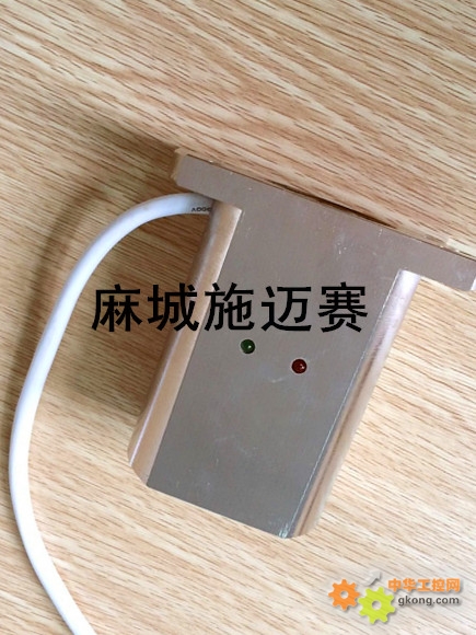

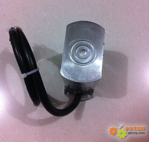

产品名称: 通用型井筒开关KGE1-1P
型  号: KGE1-1P
品  牌: 麻城施迈赛
通用型井筒开关KGE1-1P
矿用浇封型磁性接近开关为矿用浇封型,标志为“ExmbI”。它采用磁感应原理。具有无碰撞、抗干扰能力强等特点。主要用于运动物体位置检测,当运动物体上的磁钢通过时,接近开关输出触点闭合,离开时触点断开。它被广泛应用于煤矿、化工、石油等有爆炸性危险的场所,是现代自动控制系统中的理想传感器。
1)技术指标
a)接近开关额定电压:127V/1A (阻性负载) ;
b)接近开关接点方式:常开;
c)接近开关与磁钢之间最大相对速度:15m/s;
d)接近开关与磁钢的吸合距离≤120?,释放距离≥200?(磁钢表面磁场≥1300GS)。
2)使用环境条件及注意事项
a)周围环境温度:-5℃~+60℃ ;
b)大气压力:80KPa ~ 106KPa;
c)相对湿度:≤95%(+25℃);
d)大气压力:80KPa ~ 106KPa;
e)无显著振动和冲击的场合;
f)煤矿井下有爆炸性混合物,但无破坏绝缘的腐蚀性气体的场合。
g)浇封产品严禁在运行中敲打,严禁改装影响防爆性能。
h)配套磁钢表面磁场须≥1300GS。
