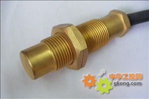

产品名称: 防爆磁性开关CJK-1Z、CJK-2Z耐高温防爆磁开关
型  号: CJK-1Z、CJK-2Z
品  牌: 麻城施迈赛
防爆磁性开关CJK-1Z、CJK-2Z耐高温防爆磁开关产品资料
CJK系列技术性能指标:
1. 最大动作距离:120mm
2. 通断差:30mm以内
3. 响应时间:小于10ms
4. 振动频率:20G 10-1000HZ
5. 励磁电压:DC24V±2V
6. 励磁电流:0.6A
7. 环境湿度:-55℃—+125℃
8. 接点最大容量:80VA
9. 最大开关电流:0.8A
10. 最大开关电压:DC350V AC300V
11. 接触电阻:小于0.1Ω
12. 重量:磁体3.6kg 触头0.6kg
13. 用JZ7-44作负荷,寿命500000次
CJK-1Z/T、CKG-1C/D
CKG-1Z、CKG-2Z、CKG-3Z、CKG-1C、CKG-2C、CKG-3C、CJK-3Z-K,CJK-32-K/T, CJK-3Z/K/T,
CJK-1C,CJK-2C,CJK-3C,CJK-4C,CJK-5C
CJK-1Z,CJK-2Z,CJK- 3Z,CJK-4Z,CJK-5Z
CJK系列防爆磁性接近开关配套产品控制磁钢,磁铁,永磁磁铁
CJK-1C永磁磁铁
CJK-2C永磁磁铁
CJK-3C永磁磁铁
CJK-4C永磁磁铁
CJK-5C永磁磁铁
麻城施迈赛耐高温防爆限位磁性接近开关由于采用磁感应原理,从根本上解决了来自任何电场干扰造成的影响,该系列开关动作距离大,抗干扰性强,密封性能好,磁力稳定可靠,工作特性为半球形,具有安装方便,使用寿命长,能在温度大,温度高及其它恶劣环境下工作等特点。它们被广泛应用于轧钢、炼焦、造船、矿山及起重、运输等方面作位置控制开关,或取代原有的滑道接触器机械限位开关等,是实现控制信号无接触传输的理想部件。
牌:麻城施迈赛
最大动作距离:≤150mm
间: ≤10ms
差: ≤25mm
度:-20°C~+150°C
率:<60HZ;
加速度:<10g
压:DC24V+2V
  率:≤15W
 接点最大容量:50W
接点最大电流:500mA
接点最大电压:DC500V
接 触 电 阻: 0.1W 用JZJ-44作负荷,其寿命大于10000次 此信息来自麻城施迈赛工业自动化有限公司提供
