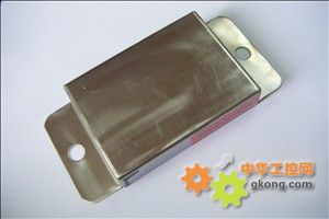

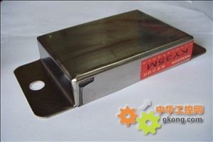

产品名称: 永久控制磁钢KY35M-1、KY35P-1永磁体控制磁钢
型  号: KY35M-1、KY35P-1
永久控制磁钢KY35M-1、KY35P-1永磁体控制磁钢产品资料说明
磁体设计为永磁体,磁场强度不同,方便用户选择开关距离。磁体与触头的外罩分别为黄铜和铸铝材料,采取防振,隔热,环氧灌封,满足温度高,粉尘大的恶劣环境下工作要求,通过紧固螺母可以方便地调整开关工作距离。
KY35M-1、KY35M-2、KY35M-3、KY35M-4、KY35M-5
KY35P-1、KY35P-2、KY35P-3、KY35P-4、KY35P-5
主要规格/特殊功能
该磁钢的外壳为黄铜或不锈钢加工而成.
1. 与限位开关配套使用.
2. 开关与磁钢的距离为: 小于等于:90MM
3. 开关与磁钢的最大相对运动速度15M/S
4. 磁钢大小为:长200mm,宽95mm,高
5. 38.5mm,双孔直径为:8mm
6. 型号为KY35M/P-1-2-3
