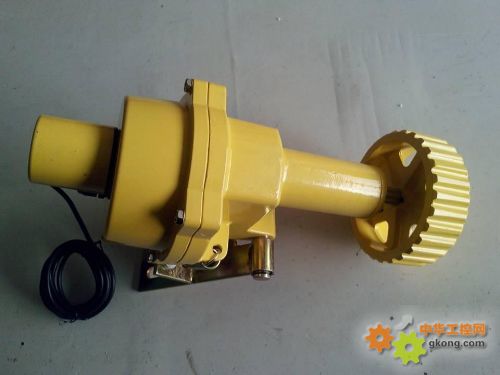

产品名称: JDK-1打滑检测器装置
型  号: JDK-1
JDK-1打滑检测器装置 是一种对输送机带速进行实时检测的装置,已广泛应用于煤矿行业、电力行业、粮食等行业的输送机系统中胶带上,为胶带机的安全运行提供了可靠的检测手段。
工作原理:
    当触轮随胶带机运行而带动速度检测器内的脉冲盘,在脉冲盘旋转时传感器进行计数,其计数值与预置数比较,判断胶带的带速,即:正常速度、打滑或超速等。同时执行电路输出相应的开关信号。采用2线连接,直接与控制回路串连即可。
结构特点:
    触轮采用铸铁铸造,表面铣槽以耐磨打滑。
    铸铝外壳,连接处配有密封圈,具有较好的防水性。
    技术准确,工作稳定。
    计数开关的预置数可根据用户需要进行设置。
技术参数:
    使用环境条件:环境温度:-15℃~+65℃
    相对湿度:不小于80%
    工作电压:AC 220V±10% 50HZ
    整体功耗:<15W
    测速范围:20~999转/分钟;带速 0.6~9.9米/秒
    触点容量:二线开关 1A /220V ; 四线开关 5A/380V (购买时注明)
    开关形式:常闭型(可选常开型)
    防护等级:IP67
