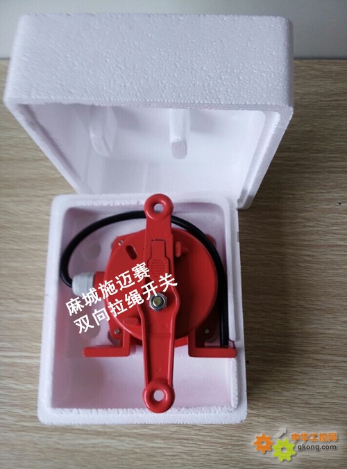

HFKLT2-II安全拉绳开关由拉杆、复位柄、凸轮、锁槽及微动开关等组成。
      HFKLT2-II安全拉绳开关安装于皮带输送机的两侧的机架上,用钢丝绳沿着输送机两侧把开关连接起来。当输送带设备发生紧急事故时,在现场沿线任意处拉动钢丝绳,钢丝绳牵动驱动臂旋转,通过传动轴带动扭力弹簧使精密凸轮发生位移,驱动微动开关切断控制线路,使得输送机停止运行。
HFKLT2-II安全拉绳开关用于胶带运输机现场发生紧急事故时,启动本机开关,立即停机,防止事故的扩大。 本机由于安装方便,开关运行可靠,在胶带运输机现场得到广泛的应用。
