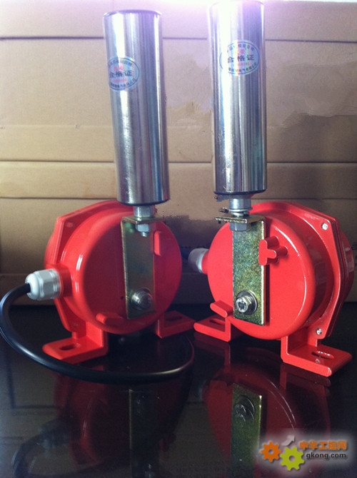

皮带跑偏开关BPK-20/35(两级跑偏开关)
BPK-20/35皮带跑偏开关系我公司组织科研人员开发研制的新一代产品,可用于输送机胶带跑偏的检测,防止由于胶带跑偏而造成物料溢出等故障。是输送机自动化控制不可缺少的传感元件。本产品由于安装方便、开关性能可靠,在输送机胶带中得到广泛应用。

结构特点:
1. 本产品采用铝合金铸造壳体、强度高、重量轻。
2. 外壳防护等级达到IP65,可在恶劣环境下长期工作。
3. 本产品动作灵敏、稳定性高、性能可靠,外形结构参见图5。
   工作原理当胶带运输机现场发生紧急事故时,可拉动系于摆臂上的钢丝绳,使摆臂旋转而带动机内凸轮并感应微动开关,发出停机信号。
 安装调整
1.将跑偏开关固定在支架上,然后安装在胶带机上。
2.立辊线与胶带平面垂直,边缘距离为L=50~100mm(壳体安装孔可移位。)
3.立辊下端1/3处。
4.每100m胶带可安装跑偏开关3对(6台)详见图6。
