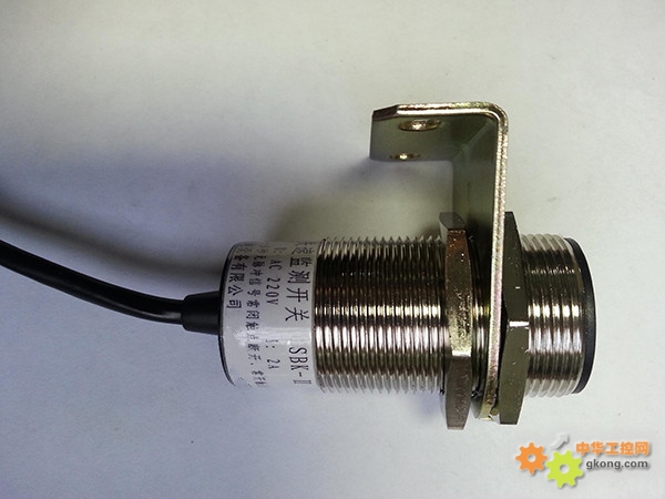

工作原理
输送机正常工作时,其从动轴随主动轴一同旋转,从动轴保持某一转速,当电机及机械传动装置因堵转卡转超载慢转皮带打滑传动链(带)脱落传动轴断裂等故障发生时,其从动轴转速大幅度下降甚至为零。当从动轴转速低于设定值(从动轴正常转速下降达80%)时,失速监测开关动作,输出一开关信号,用于控制电机,停止运行,从而保护设备。
SBK-II金属壳速度传感器安装在被动轴上转动,被动轴装有检测片。当电动机正常运转时,通过主动轴驱使被动轴转动,被传动轴上的检测片也随之旋转。失速监测开关接收到检测片的均匀间隔脉冲信号,此时失速监测开关为闭合状态。当出现故障时,此时检测片也随之慢转或停转。在工艺指定时间内(3-5秒)还未有转动脉冲信号发出,失速监测开关将由闭合状态转为断开,继电器也断开,及时停机,可靠的保护设备。(此产品接收检测片转动脉冲信号与电机大小无关)
使用环境和主要技术指标
环境温度:-20℃-70℃相对温度:≤90%(25℃时)
工作制:24小时工作制
防护等级:IP 65
电源:DC24V 2A, AC220V 2A(继电器常闭点输出)
检测速度范围:1-200转/分    检测间距:5-8mm
延时时间:3-5秒
外型尺寸:M30×70mm
体积小、重量轻、寿命长、价格便宜、安装方便、无需维护;
