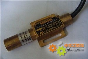

产品名称: 防爆矿用磁性开关KYCX-1、KYCX-10
型  号: KYCX-1、KYCX-10
品  牌: 麻城施迈赛
防爆矿用磁性开关KYCX-1、KYCX-10防爆限位磁感应开关产品资料
1、型号:KYCX-1型
额定电压:AC/DC12V-127V-220V
额定电流:AC/DC1A
额定功率:AC/DC200W(纯阻性负载)
外形尺寸:130×48×23mm
重量:0.7kg
接点方式:常开、常闭、一对常开、
一对常闭、方向记忆
2、型号:KYCX-10型
额定电压:AC/DC36V-127V-380V
额定电流:AC/DC  10A
额定功率:2.0KW(纯阻性负载)
外形尺寸:195×92×58mm
重量:2.5kg
接点方式:常开、常闭、一对常开、
一对常闭、方向记忆。
另配套产品永磁控制磁钢,磁铁,磁体
麻城施迈赛工业自动化有限公司特价直销控制磁钢/磁感应开关、磁体设计为永磁体,磁场强度不同,方便用户选择开关距离。磁体与触头的外罩分别为黄铜和铸铝材料,采取防振,隔热,环氧灌封,满足温度高,粉尘大的恶劣环境下工作要求,通过紧固螺母可以方便地调整开关工作距离。另磁铁可根据客户提供要求,或安装尺寸定制。
