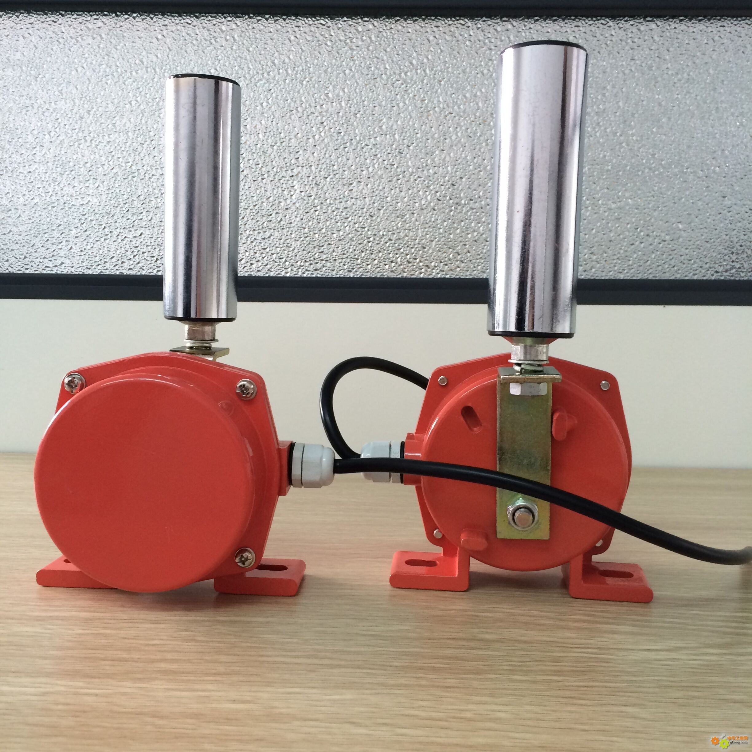

跑偏开关又叫两级跑偏开关。输送机在运行中,当皮带跑偏且与跑偏开关立辊接触时,立辊自转,若跑偏量继续加大,则挤压立辊发生偏移。当立辊偏转角度超过20°时,一级开关动作,输出报警信号。当立辊偏转角度超过35°以上时,二级开关动作,输出停机信号。一级开关信号用于报警,如果将此信号与跑调整装置相接,即可实现不停机状态下的跑偏自动调整。二级开关信号用于停机,将此信号接至控制线路中,即可实现重度跑偏状态下的自动停机。当故障排除后,胶带离开立辊正常运转时,立辊可自动复位。
    麻城施迈赛跑偏开关防护等级高达IP67,能完全防止粉尘的进入和水流侵蚀。最大倾角高达75°,自由度更高。本跑偏开关采用国际领先的双轴承传动结构避免了开关动作时传动轴直接摩擦壳体或轴套,造成间隙增大,出现密封不严或者卡死的情况,大幅延长开关使用寿命; 跑偏开关凸轮采用压铸铝,表面抛丸处理,独立作用,便于根据实际需求调整开关动作角度;壳体表面精工烤漆,不易脱落无异味等等。此跑偏开关功能齐全,质量已达到国际水平。

跑偏开关安装和调整:
    跑偏开关应安装在输送机两边具有检修通道的地方,安装位置应确保检修人员在紧急情况下操作方便。
   1.跑偏开关设在输送带两侧,立辊应与输送带边平面垂直,并使输送带两边位于立辊高度1/3处。
  2.开关立辊与输送带正常位置的间距宜为50~100mm。
  3.开关数量应根据输送机长度、类型及布置情况进行确定。一般应在输送机头部、尾部、凸弧段、凹弧段和在输送机中间位置进行设置。(注:当输送机较长时,在输送机中间位置可每隔30~35米设1对)
    4.跑偏开关应通过安装支架与输送机中间架连接,开关支架应在输送机安装完成后与输送机机架焊接,开关与开关支架用螺栓固定。
