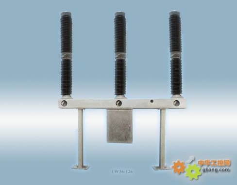

产品名称: 自能式户外六氟化硫断路器
型  号: LW38-126
LW38-126型敞开式组合电器是我公司自行研制开发的新型产品。
该产品与国外同类型产品相比,更能满足国内电力市场的需求。我公司不仅可以根据用户的不同需求,设计出灵活多样的布置形式,并可以
实行整个变电站一次设备(包括间隔支承母线、杆塔等)及二次设备的总承包。
LW38-126型敞开式组合电器,结构先进,性能优良,各项技术参数完全满足GB和IEC相关标准的要求。该产品既有封闭式组合电器结构紧
凑、占地面积小的特点,又有敞开式电器价格便宜、检修方便的优点,其占地面积比常规电站减少约60%,尤其适合城网、山区和工矿企业变电站选用。
结构简介
该产品有户内和户外两种布置形式,每种布置形式可分为断路器间隔和测保间隔。每个间隔均由固定部分和可动部分两大部分组成。固定部
分包括隔离插头、接地开关和就地操作控制柜等。可动部分是以小车为基座而将不同电器元件组装在一起的可整体移动的电器模块。断路器间隔的可动部分由自能式SF6断路器、电流互感器和隔离插头等组成。测保间隔的可动部分由电压互感器、避雷器和隔离插头等组成。
主要特点
断路器为新一代自能式SF6断路器,配弹簧操动机构。
断路器间隔和测保间隔的结构形式一致。
小车和接地开关均配电动操动机构,包括断路器在内均可在就地操作控制柜内进行近控操作。
从就地操作控制柜至各元件的二次接线为插接式,还可以提供智能控制柜,实现无人值守。
一次接线方式灵活,检修时不影响用户连续用电。
总体布置简捷、美观、既可适用于户内,也可适用于户外。
