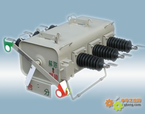

FLW34-12/630-20型户外交流高压负荷开关,系额定电压12kV、额定频率50Hz的三相户外高压设备, 用以城乡架空配电网中分合负荷电流、关合短路电流之用, 也可以开断变压器空载电流和一定距离的电缆充电电流。
FLE34-12主要特点:
1. SF6(纯度99.99%)作为开断和绝缘介质。
2. 不锈钢外壳,采用氩弧焊全封闭焊接,具有良好的防腐性能和密封性能。
3. 使用低能耗的储能电机。
4. 可在各种外界条件下使用。
5. 重量轻且容易搬运。
6. 真正的做到了免维护。
7. 气体压力降低到0.03~0.07MPa时,开关能自动闭锁。
8. 高强度绝缘性能。
9. 装有防爆安全装置。
FLW34-12技术参数:
额定电压12 KV
额定频率50 Hz
额定电流630 A
额定短时耐受电流(4s) 20 kA额定峰值耐受电流50 kA
额定操作电压(控制器) Ac220V
辅助回路额定电压Dc24 V
机械寿命3000次
使用寿命≮15年(P36)
额定SF6气压(25℃)(表压) 0.12 Mpa
额定SF6年漏气率≤1%
操作方式弹簧操作(手动/电动)
重量140(手动)、195(电动)、200(智能)kg
