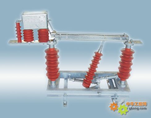

概述
FZW□-27.5/D1250-20型户外高压交流真空负荷开关-隔离开关组合电器(以下简称组合电器),单相柱式结构,结构新颖,有明显可见断口,采用操动机构带动真空灭弧室,具有开断能力大,开断和关合电流时不起弧,无火灾爆炸危险,可快速频繁操作,电寿命长,免维护等特点。
组合电器是单相交流50Hz、额定电压27.5kV的单极户外高压开关设备(海拔高度2000米),广泛用于电气化铁道,用作断负荷电流、空载变压器、电缆电流、电容电流和关合短路故障电流。
适用范围及主要技术参数
该负荷隔离开关为户外柱上安装,必须能开断和关合线路的正常负荷电流,并能集成隔离开关的功能,形成明显的可见断口。该负茶隔离开关可安装于机务段、分区亭、折返段、站场等区段供电场所,替代隔离开关安装于柱上,省去专用于切断正常负荷电流用的断路器。
(1)其额定参数如下:
额定电压:27.5kV
额定电流:1250A
额定频率:50Hz
额定有功负载开断电流:1250
一分钟工频耐压:95kV
隔离断口开距:>400mm
动稳定电流:31.5kA
热稳定电流:12.5kA
额定短路关合电流:12.5kA
(2)总体布局(如图示)
灭弧室装于进线端的静触头上,在合闸位置时与主导电回路——静触头并联,这样保证开关具有很强的过载承受能力以及可靠的导电性(此时相当于一台关合的隔离开关)。隔离断口用隔离刀相连。带动灭弧室动作的是一快速机构,由隔离刀动作带动快速机构上的导电叉子为快速机构储能,导电叉子也在关合与开断的瞬态过程中起导通电流作用。为了使隔离刀也能快速动作,在操作隔离刀的三轴上设有一过中弹簧,保证隔离刀在开断和关合过程中转到一定角度能快速动作。
(3)动作原理(如图示)
在开关处于关合状态时,电流从静触头流入,分两路,一路流过真空灭弧室—导电叉子至隔离刀(此路电流极小),另一路从静触头直接至隔离刀,从隔离刀至出线板流出。
分断过程:主轴在电动机构的带动下转动,通过绝缘操作杆使隔离刀向上转动,隔离刀脱离静触头,电流全部经真空灭弧室—导电叉子流过,隔离刀口不起唬隔离刀带动导电叉子继续向上运动,当其运动到一定角度(43°)时,叉子触发笨体内快速机构,带动真空灭弧室快速分断电流,电路处于开路状态。最终隔离刀上的滑轮和导电叉子在无负状态下分离,形成明显的可见隔离断口,完成分闸操作。
开关的关合过程的动作顺序与开断过程相反。
在合闸位置时,由于隔离刀口和静触头之间的线路中阻较叉子和灭弧室构成的线路电阻小得多,电流主要从隔离刀口静触礁头构成的电路流过,在正常通电状态温升校真灭弧室回路在隔离刀闸状态通过的电流很小,所以本产品具有可靠的电气性能和突出的承载能力。
