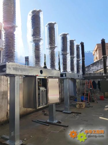

断路器三极总体布置外形见图 2
断路器三极组装在一个框架上,每极一柱单断口,配有 CT15 型弹簧机构。三极灭弧室的所有可动部件都机械地连接到弹簧操
作机构上。
分闸操作由分闸弹簧完成。合闸操作则由电动机通过棘轮连
杆储能的合闸弹簧来完成。
断路器由接线端子板(2-1),灭弧室(2-2),柱瓷套(2-3,)
框架(2-4),控制箱(2-5),支架(2-6),电缆管(2-7)等组成。
电气控制、保护、信号装置和六氟化硫气体压力监视系统及弹  簧机构均放置控制箱(2-5)内。灭弧室(2-2)与支柱瓷套(2-3) 内腔相通,内部充有 20℃时 0.50MPa 额定压力的六氟化硫气体,  并由气体管路与控制箱内的气体密度控制器(2-10)相连。当六 氟化硫气体压力下降至 20℃时 0.45MPa 时发出报警信号应进行补  气;当六氟化硫气体压力下降到 20℃时 0.40MPa 时,断路器分、
合闸闭锁。
