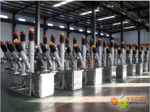

LW8A-40.5(T)型户外高压六氟化硫路器是三相交流50赫兹的户外高压电气设备;适用于40.5kV输配电系统的控制和保护;也可用于联络断路器及开合电容器组的场合;并可内附电流互感器供测量与保护用。
LW8A-40.5(T)型断路器配用CT14型弹簧操动机构。
断路器符合国家标准GB1984-1989《交流高压断路器》和国际电工委员会标准IEC60056:1987《高压交流断路器》的要求。
断路器的主要特点
开断性能优良,燃弧时间短,电寿命长,在额定电压下连续开断25千安20次不检修,不更换六氟化硫气体;
绝缘可靠,气压在零表压时可耐受40.5千伏10分钟;
机械可靠性高,合闸能力强,能频繁操作;
开合电容器组电流400安无重燃;
切空长线25、50公里无重燃;
结构简单、体积小,不检修周期长。
