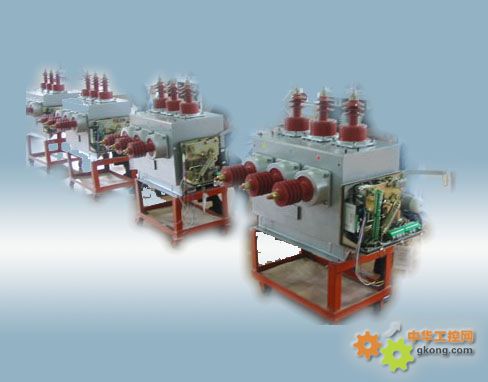

ZW10-12户外柱上真空断路器系三相交流50Hz户外高压开关设备,主要用于10kV农网和城网的电力系统,作为分、合负荷电流,过载荷电流及短路电流之用,也可用于其它类似场所。
断路器可配隔离开关组成组合断路器。
产品特点
内部采用了特殊的抗凝露措施,确保箱体内绝缘;
传动方式采用专利技术,安装方便,动作可靠,避免因机械故障影响断路器的性能;
不充油、不充气、体积小、重量轻,CT保护;
分断电流大,无污染,无需检修;
操纵既可电动,又可手动。
