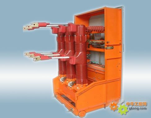

公司从西高所引进开发了KYN61-40.5型柜配ZN85-40.5型真空断路器,为使该柜型有多种方案,我厂将现在生产的LN2-40.5型SF6断路器配3AF型弹操机构也配入该柜型中,以适应市场需要。根据KYN61-40.5柜型对手车进行设计,对断路器本体相间中心距改为30MM,上下接线中心距改为400MM,触臂硫化唤氧树脂以增加绝缘,触头为圆形梅花触头。鉴于SF6断路器结构所限,手车锁车部位增高了170MM,生产厂将柜锁车孔上移即可,其他尺寸不变,如:断路器相间,上下触臂中心距,手车推进机构,手车挑帘,手车轮距,二次插头位置等相关尺寸与ZN85-40.5真空断路器手车尺寸完全一致。达到了一个柜型,两种手车都可配用。
手车触臂硫化环氧树脂,断路器外绝缘筒为环氧树脂浇注结构后,满足正常条件下的空气距离和爬距要求,并有效地减小了手车体积。
操动机构采用了西门子技术的3AF型弹簧机构,与断路器紧靠,其结构较紧凑,输出特性与断路器要求配合良好。SF6断路器手车总体布局合理,美观,简洁,体积小巧轻快,操作灵活,配有机械连锁,适用于多种场合运行。
用途
LN2-40.5型六氟化硫断路器是三相交流50HZ的户内装置,可供工矿企业,发电厂及变电站作保护和控制之用,并可用在频繁操作场所,也可用于联络断路器。并可切合电容器组。
LN2-40.5型断路器配用3AF型弹簧操动机构手车,专门配置于KYN61-40.5型金属封闭式开关柜。
结构及性能
LN2-40.5型断路器灭弧室为自能旋弧膨胀式,综合应用旋弧纵吹原理及压气原理进行灭弧,具有很好的灭弧性能。LN2-40.5型断路器具有开断性好,检修周期长,电寿命高,燃弧时间短,无操作过电压,机械可靠性高,零表压时能承受最高工作电压10分钟,能开断额定电流2次等特点,是您理想的不检修的高压电器产品。
气体监控
带温度补偿自动监控的SF6密度控制表,该表既显示SF6气体压力,又可自动修正温度对压力的影响。当断路器内气体压力低于报警压力0.62±0.01MPA时,该压力表接点接通发出信号,当气体压力低于闭锁压力直0.59±0.01MPA时该压力表发出闭锁信号。
