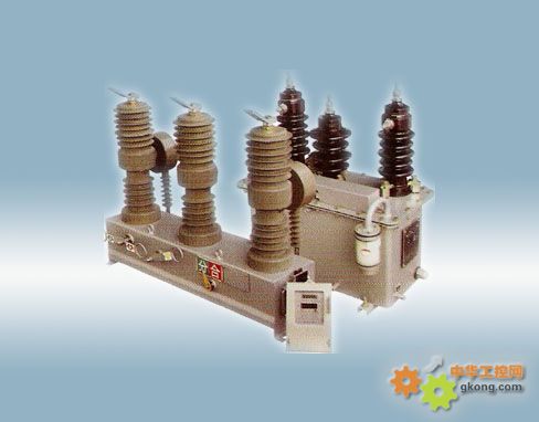

ZW32P-12主要用途及功能特点
ZW32P—12型户外预付费计量式真空断路器是三相交流50Hz、额定电压12kV的户外真空断路器、计量一体化开关设备,与三相多功能表配套实现开断、关合配电系统负荷电流、过载电流和短路电流,并具有高精度高压计量装置,实现有功电能表、无功电能表、有功需量表、功率因数、预付费表、复费率表的所有计量、计算记账功能。又可灵活预置多功能超负荷报警和自动断电、缺相报警、记录、自动抄表。以国际标准IC卡RS485接口,红外通讯、大画面液晶显示多项技术,灵活预置多种功能,以IC卡或手持电脑为媒介实现用户与供电部门计算机的信息传输。电力部门可根据本地具体情况自行选择一种或多种传输方式,方便电力部门实现计算机网络管理,从而适应对用户有效及时地现代化科学管理需求。
     本产品符合国家标准GB1984-2003、GB/T17215-2002、GB17201-1997;产品自带操作电源,能可靠的为操作、信号、报警系统供电。
