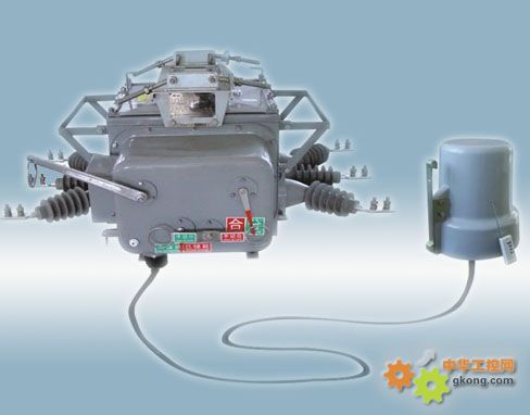

1. 概述
ZW20A-12/T1000(630)-25型户外高压交流真空断路器(以下简称断路器)为额定电压12kV,三相交流50Hz的户外配电设备。它采用真空灭弧和SF6气体作为绝缘介质,是ZW20-12型柱上真空断路器改进型产品。箱体采用了引进日本东芝公司VSP5的气体密封,防爆,绝缘结构技术,进出线导管也进行了密封性能改进,整体密封性能优良,内部充装的SF6气体不泄漏,不受外界环境影响,其弹簧操作机构进行了小型化设计和可靠性和稳定性优化,采用直动链条主动和多级脱扣系统,动作可靠性和稳定性比国内传统的弹簧操作机构提高了好几倍:主回路的轴与套之间的接触采用了内收外张式表链结构,主回路的接触电阻小,温升低。所以,ZW20A-12型户外柱上真空断路器是一种免维护产品,是柱上断路器中的佳品。
ZW20A-12较ZW20-12还增加了过流保护,机构弹簧储能指示,并配备航空插座作二次电气连接,便于与智能化控制器相结合。
优良的电气和机构性能,使ZW20A-12型户外柱上真空断路器得到广泛的应用。主要用于开段,关合10kV电力系统的负荷电流及短路电流,适用于变电站及工矿企业配电系统中作保护和控制之用,更适用于电网频繁操作的场合。本产品与控制器配套,具有优良的重合器功能,能满足配电自动化系统要求。
本产品主要符合以下标准:
GB1984 高压交流断路器
GB/T11022 高压开关设备及控制设备标准的共用技术要求
2. 型号及含义
3. 使用条件
3.1 海拔高度:不超过2000m;
3.2 周围空气温度:-40°C~+40°C,日温差:日温变化不大于25°C;
3.3 风速:不大于35m/s;
3.4 无易燃,爆炸危险,强烈化学腐蚀物(如各种酸,碱或浓烟等)和剧烈震动的场所。
4. 产品特点
操作灵活,方便:本产品既可电动储能,电动分合闸,也可手动储能,手动分,合闸功能,并能近距离或远离遥控操作;
开断性能优越:开断短路电流25KA达30次;
操作功率小,可靠性高:全新设计的小型化电动弹簧机构,机件数目和储能电机是额定功率(约40W左右)都降低到最低水平;
安装方式灵活:可采用柱上吊装或坐安装方式;
具有免维护特性:断路器主回路,二次元器件,操作机构均密封在SF6气体(零表压)中,不受外界环境影响,性能稳定,可靠,免维护;
密封性能可靠:采用成熟的密封结构技术,密封性可靠;
进出线绝缘性能优良:采用硅橡胶套管,使接线端子之间绝缘离充裕,外绝缘性能优良使用安全;
“四遥”功能:可与控制器配套,实现遥控,遥测,遥信和遥调功能。
5. 技术参数
5.1 断路器本体的额定参数
5.2 断路器本体的机械特性参数
5.3 操动机构主要技术参数
5.3.1储能电机:采用直流电动机,其技术数据
5.3.2手动储能操作力:采用机构所配储能手柄时最大操作力小于25公斤。
5.3.3合闸电磁铁:采用螺管式电磁铁,其线圈技术数据
5.3.4 分闸电磁铁线圈及技术参数,同合闸线圈。
合闸额定工作电压范围:85%-110%;分闸额定工作电压范围:65%-120%,30%额定电压连续三次不应脱扣。
5.4 电流互感器的配置
电流互感器变化:50/5-1000/5,由用户根据需要选用;标准配置方案:穿心式电流互感器2只。增加配置方案:150/5及以下最多可配置穿心式电流互感器3只,200/5及以上的,最多可配置穿心式电流互感器6只,其中3只用于保护,3只用于计量。
5.5 开关保护定值的调整范围
配置延时器(又称浪涌控制器或定时限开关过流脱扣器),断路器将具有优良的保护性能。
5.5.1 过电流保护过电流电流值:5A过流延时时间调整范围:40-3000ms
5.5.2 速断保护
速断电流倍数调整范围:2-7倍速断延时调整范围:0-120ms
5.5.3 浪涌保护
涌流延时调整范围:40-240ms
5.6 操作电流
5.6.1 断路器工作时需要操作电源。操作电源可以外引交流220V或直流24V电源(电压应与控制器电源相符),但一般是在10kV线路上外置操作电源变压器或电压互感器,以获得交流220V操作电源。
5.6.2 若仅需单侧操作电源,只需在进线侧安装1只单相操作电源变压器或二次侧单绕阻,额定电压220V的单相电压互感器。
5.6.3 虽仅需单侧操作电源,但电压互感器要兼作计量用,选用两只次级双绕组电压互感器,二次额定电压为交流100V,220V。一次侧接进线A,B相和B,C相,V形接线,次级计量绕组(100V)接成V形。
5.6.4 需双侧操作电源,在开关进出线侧各安装1只单相操作电源变压器或二次单绕组,额定电压交流220V的单相电压互感器。
5.6.5 外置操作电源变压器或电压互感器型号由用户选配,建议选用户外型带熔断器的产品,以方便安装。如外置操作电源变压器或电压互感器不带熔断器,用户还得另行加装户外式熔断器,以保护外置式操作电源变压器或电压互感器。售后服务承诺书
