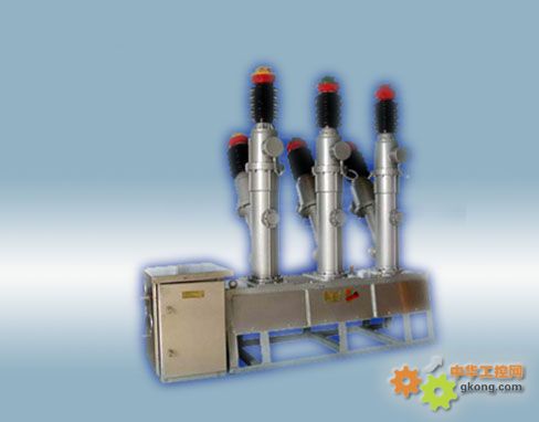

LW8A-40.5(T)型户外高压六氟化硫路器是三相交流50赫兹的户外高压电气设备;适用于40.5kV输配电系统的控制和保护;也可用于联络断路器及开合电容器组的场合;并可内附电流互感器供测量与保护用。
LW8A-40.5(T)型断路器配用CT14型弹簧操动机构。
断路器符合国家标准GB1984-1989《交流高压断路器》和国际电工委员会标准IEC60056:1987《高压交流断路器》的要求。
断路器的主要特点
开断性能优良,燃弧时间短,电寿命长,在额定电压下连续开断25千安20次不检修,不更换六氟化硫气体;
绝缘可靠,气压在零表压时可耐受40.5千伏10分钟;
机械可靠性高,合闸能力强,能频繁操作;
开合电容器组电流400安无重燃;
切空长线25、50公里无重燃;
结构简单、体积小,不检修周期长。
1.5  使用环境条件
a  海拔高度:不超过2500;米;高原型4000米;
b  环境温度:-30℃—+40℃(特殊要求-40℃—+40℃);
c  相对湿度:日平均不大于95 %,月平均不大于90 %(25℃);
d  风速:不大于35米 / 秒;
e  污秽等级为III级;瓷套爬距为1050mm(1320mm)(公称爬电比距不低于25 mm / kV)。
f  没有易燃物质、爆炸危险、化学腐蚀及剧烈振动的场合。
2  主要技术参数
2.1  LW8A-40.5(T)型断路器的主要技术参数见表1。
2.2  断路器装配调整参数见表2。
3  结构及工作原理
3.1  断路器有平行传动(外型见图1、图3)和垂直传动即L型(外型见图2、图4)两种方式,内部结构见图5。
     断路器为瓷柱式结构,三相分立,均具有压气式灭弧室,三相气体通过铜管连通。断路器由支柱瓷瓶、电流互感器、灭弧室、吸附器、传动箱、连杆、底架及弹簧操动机构等部分组成。
3.1.1  瓷套
瓷套为断路器主回路与电力系统连接的支持与绝缘构件,由于它与断路器外壳相通,属于压力容器的一人部分,故强度高,气密性好。
3.1.2  LW8A-40.5(T)型断路器的灭弧室主要由静触头、动触头、瓷套、气缸及喷口等部件组成(见图5),瓷套及绝缘拉杆构成了动、静触头的对地绝缘。
3.1.3  吸附器
吸附器为铝合金容器。LW8A-40.5(T)型断路器的吸器每台装六个,只是其中三个放在传动箱内,三个装在冷却帽内。吸附器内装有F—03分子筛,其作用是吸附六氟化硫气体中的水份及由于电弧作用而分解形成的低氟化物。
