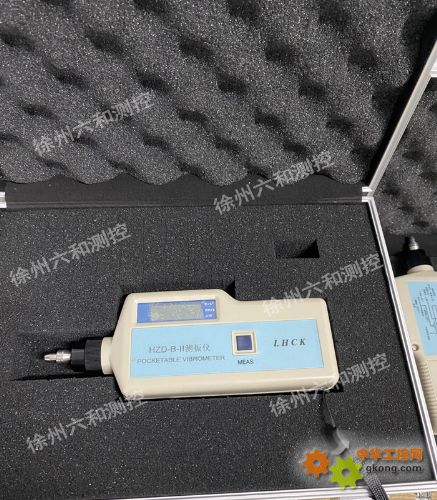

一、产品概述   HZD-B-II便携式测振仪
 HZD-B-II便携式测振仪由加速度传感器和手持式测振表组成。可以测量振动加速度、振动速度(烈度)的有效值和振动位移峰峰值。具有操作简便、携带方便等特点。HZD-B便携式测振仪用于机械设备的常规测量,特别是旋转机械或往复机械的振动测量。主要用于汽能机、水能机、电机、风机、泵、压缩机、机床等设备的快速检查,对于机械设备故障的预防性检查。
二、组成及技术指标
1.信号输入:加速度传感器
2.振幅测量范围:加速度:0.1~199.9m/s2(半峰值)
        速 度:0.1~199.9mm/s(有效值)
         位 移:1 ~ 1999μm(峰峰值)
3.频率响应: 加速度:10Hz~10KHz
       速 度:10Hz~6KHz
       位 移:10Hz~1KHz
4.精  度:10Hz~6KHz,≤±5%
6~10KHz,≤±10%
5.显示方式:3位半数字液晶显示
6.电  源:9V叠层电池,当电池电压<5.5V时,有低压提示符。
            1分钟自动关机
7.尺  寸:185(H)×68(W)×30(D)mm
8.重  量:300g
