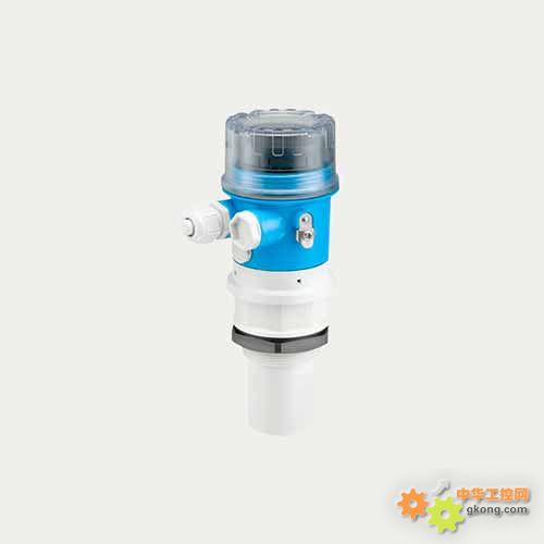

产品名称: 超声波液位计FMU30-AAHEAAGGF德国E+H
型  号: FMU30-AAHEAAGGF
FMU30-AAHEAAGGF一体化超声波物位测量仪用于液体、浆料和固料的非接触式物位测量。
FMU30-AAHEAAGGF超声波液位计非接触式测量,最低维护成本;简单的菜单引导方便仪表调试;现场包络线显示,读取测量值
[AA] 认证: 非防爆场合
[H] 显示,操作: 现场包络线显示,按键
[E] 电气连接: 电缆密封套 M20, IP68
[AA] 传感器;量程;盲区: 1-1/2"; 5m 液体/2m 固体; 0.25m
[GGF] 过程连接: 螺纹 ISO228 G1-1/2, PP
