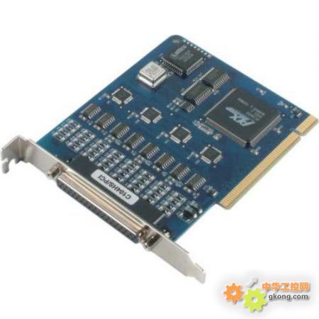

概述
C104H/PCI是专为寻求简单易用的四串口卡的用户所设计的,您只需在扩展槽插上PCI总线的C104H/PCI多串口卡, 所有的设置都能通过软件来完成,无开关无跳线,也无需调整 I/O 地址和 IRQ。 用户需要控制多台RS-232设备,而PC的 COM1 和 COM2 无法完成时, C104H/PCI 提供您最经济的多串口解决方案。
特点
  • 先进的ASIC设计,返修率低
  • 资料传输速度快,最高可达921.6Kbps
  • 芯片硬件流量控制,数据不会丢失
  • 可选择浪涌保护功能
  • 支持众多常见的操作系统
效益
  • 安装与设置简单
  • 精简的半卡设计,非常适合 PC-based 嵌入式系统
  • 高性能/价格比,经济实用
应用
  • PC-based 的销售点管理(POS )系统
  • PC-based 的自动邮票出售系统
  • PC-based 的自动售货机
  • PC-based 的彩票摇奖系统
  • 其他串口设备控制系统
硬件 I/O 控制器:4个16C550C 或兼容的芯片
接头形式:DB37转针式 DB25或DB9
界面 总线:ver. 2.1 (32 bit)
串口:RS-232
串口数:4
信号:TxD, RxD, RTS, CTS, DTR, DSR, DCD, GND
性能 速率:50 bps ~ 921.6 Kbps
最多串口数:16 ( 4片卡)
设置 校验位:None, even, odd, space, mark
数据位:5, 6, 7, 8
停止位:1, 1.5, 2
IRQ:由BIOS自动分配
I/O 地址:由BIOS指定
支持操作系统 OS:Windows XP/2000, Windows NT, Windows 95/98/ME, DOS, AT&T UNIX SVR4.2, MITUX SVR4.2, Unix Ware SVR4.2, Unix Ware7 SVR5, SCO Open Server, SCO UNIX, Linux 2.0.x (Intel x 86), Linux 2.0.x (Alpha), Linux 2.2.x (Intel x 86), Linux 2.4.x (Intel x 86),Linux 2.2.x (Alpha)
电源和环境要求 电源要求:
C104H/PCI:
·110 mA max. (+5V),
·44.8 mA max. (+12V),
·16.2 mA max. (-12V)
C104HS/PCI:
·110 mA max. (+5V),
工作温度:0 - 55°C
工作湿度:5 - 95% RH
储存温度:-20 - 85°C
体积:120 x 100 mm (W x D)
浪涌保护:25 KV ESD(C104HS/PCI)
认证:FCC,CE
