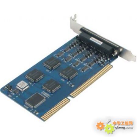

产品名称: MOXA C104H/ISA 4口聪明型RS-232 ISA多串口卡
型  号: MOXA C104H/ISA
概述
MOXA C104H/ISA是专为寻求简单易用的四串口卡的用户所设计的,您只需在扩展槽插上ISA总线的C104H多串口卡,所有的设置都能通过软件来完成,无开关无跳线,也无需调整 I/O 地址和 IRQ 。 用户需要控制多台RS-232设备,而PC的COM1和COM2无法完成时,C104H 提供您最经济的多串口解决方案。

特点
  • 先进的 ASIC 设计,返修率低
  • 数据传输速率快,可高达 921.6 Kbps
  • 芯片硬件流量控制,数据不会丢失
  • 无需开关或跳线,利用软件设置即可
  • PCI 或ISA 总线可选择
  • 可选择浪涌保护功能(25KV ESD)
  • 支持众多常见的操作系统
硬件 I/O控制器:16C550C或兼容芯片x4
接口 总线:16-bit ISA
最大串口数:16 (4块板卡)
性能 速率:50 bps ~ 921.6 Kbps
配置 校验位:None,Even,Odd,Space,Mark
数据位:5,6,7,8
IRQ:2(9),3,4,5,7,10 (缺省),11,12,15
I/O地址:0x0000 - 0xFFFF (缺省:0x180)
电源和工作环境 电源需求:100 mA max. (+5V),100 mA max. (+12V),60 mA max.(-12V)
工作温度:0 ~ 55 °C (32 ~ 131 °F)
工作湿度:5 ~ 95% RH
存储温度:-20 ~ 85 °C (-4 ~ 185 °F)
串口保护 25 KV ESD (C104 HS)
尺寸 (W x D) 157 x 93 mm
安规认证 EN55022 Class B,EN55024,EN6100-3-2,EN61000-3-3,FCC Part 15 Class B
保修期 5年
