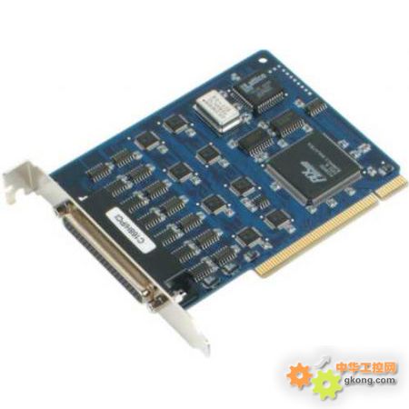

产品名称: MOXA C168H/PCI 8口聪明型RS-232 PCI多串口卡
型  号: MOXA C168H/PCI
简介
MOXA C168H/PCI系列是专为寻求简单易用的八串口卡的用户所设计,您只需要在扩展槽插上PCI总线的MOXA C168H/PCI多串口卡,所有的设置都能通过软件来完成,无开关和跳线,也无需调整I/O 地址和 IRQ
此外,C168H/PCI 卡片上的串口可设置为任意 IRQ,任意I/O地址,不会有资源冲突的问题产生。此系列卡片还具有浪涌保护(25KV ESD)和光电隔离(2KV)保护的功能供用户选配,以确保系统的安全。
效益
安装与设置容易
紧凑的尺寸,非常适合PC-based的嵌入式系统
高性价比,经济实用
应用
PC-based 的销售点(POS)系统
PC-based
的自动邮票出售系统
PC-based
的自动售货机系统
PC-based
的彩票摇奖系统
其他串口设备控制系统
特点
先进的ASIC设计,返修率低
数据传输速率快,最高可达921.6Kbps
内建芯片硬件流量控制,数据不丢失
无开关和跳线,利用软件设置即可
PCI
总线
可选择光电隔离(500V)或浪涌(25KV ESD)保护功能
支持众多常见的操作系统
硬件 I/O 控制器
8
16C550C或兼容的芯片
连接头形式
DB62
孔式(在卡片上
界面
总线
PCI ver. 2.1 (32 bit)
串口    RS-232
串口数
性能
速率    50 bps to 921.6 Kbps
最多串口数  32 ( 4片卡
设置
奇偶位校验  None, even, odd, space, mark
数据位
      5, 6, 7, 8
停止位
      1, 1.5, 2
IRQ
BIOS自动分配
I/O
地址    BIOS自动分配
支持操作系统
C168H/PCI
Windows XP/2000, Windows NT, Windows 95/98/ME, DOS, AT&T UNIX SVR4.2, MITUX SVR4.2, Unix Ware SVR4.2, Unix Ware7 SVR5, SCO Open Server, SCO UNIX, Linux 2.0.x (Intel x86), Linux 2.0.x (Alpha), Linux 2.2.x (Intel x86), Linux 2.2.x (Alpha),Linux 2.4.x (Intel x86)
电源和环境要求
电源要求
260 mA max. (+5V)
100 mA max. (+12V)
60 mA max. (-12V)
工作温度
0 - 55°C
工作湿度
5 - 95% RH
储存温度
-20 - 85°C
体积
123x100 mm (W x D)
光电隔离
500V
认证
FCC, CE
