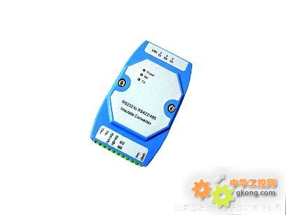

TC-52A 是一款隔离型 RS-232 RS-422/485 双向转换器,是专为需求工业等级界面转化的产品,为扩展RS-232 传输距离和提升网络性能用户设计的,具备严格的工业应用设计特点,包括 DIN-rail 标准导轨安装,接线端子接线,可通过外部接线端子供电和系统光电隔离保护,这些使 TC-52 A 更适用于工业环境。总之,您的 RS-232 设备可以轻松接入工业 RS-422/485 网络,无须做任何的软硬件改变。

使用方法
(1)     DB9孔与RS-232设备用软线连接,DB9孔的2脚是“发送”,3脚是“接收”根据连接设备属性进行联接;
(2)     RS-422/485侧为接线端子形式,包括TX+TX-RX+(A)RX-(B)和电源输入;
(3)     设置设备工作模式为RS-485半双工时,需要将RS-422/RS485端子短接;设置设备工作模式为RS-422全双工时,不需要短接。如下图所示:
  RS-485半双工               RS-422(RS-485全双工)
电源应由RS-422/485侧统一供电,不能与RS-232侧共地
