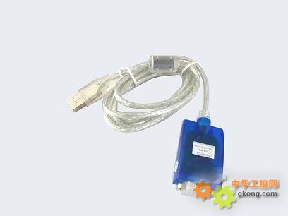

产品名称: USB转RS-422/485串口集线器
型  号: UP-1009D
品  牌: 通联电子tonglink
◇产品描述
    随着计算机产业的不断发展,无论是工控机,笔记本,还是个人PC,现在很少有机型配置标准串口,但还是有一部份用户需要串口这样传统的数据接口,如:使用串口连接单片机、 PLC POS、门禁、检测、路由器、交换机、通讯用仪器仪表等.虽然有“USB转串口"这样的设备,但普通USB串口设备,速度慢,可靠性差,不能接PLC设备。
   UP 1009D
让您的笔记本电脑或工作站可以通过USB(通用串行总线)与RS-422/485串口外设进行通信。UP 1009D通过PCUSB端口为您的系统增加Windows下的COM口,并与任何型号的RS-422/485串口设备兼容。这类即插即用的USB解决方案非常适用于移动,仪器和POS应用, 并且内每个端口均内置15KV ESD突破保护,完全可以满足各种工业环境的严格要求。USB即插即用功能无需考虑IRQDMAI/O地址资源,可以方便地实现串口的扩展。客户不再需要打开机箱或关闭主机就可以直接安装,节约了安装的时间和花费。
   UP 1009D
带有USB 2.0 480 Mbps (高速)、 128字节的FIFO和集成的硬/软件流控及数据突发访问模式。
◇关键特性
·支持USB 2.0,最高速率可达480 Mbps.
·串口通信速率可达230.4 Kbps.
·128字节FIFO,集成H/WS/W流控.
·内建15 KV ESD保护
·带有电源指示灯及数据流量指示灯可指示故障情况,及时掌握通讯情况
·支持Windows98 ,Windows Me,Windows 2000XP/2003x86 & x64,Vista 操作系统.
·支持总线或外接电源供电.
