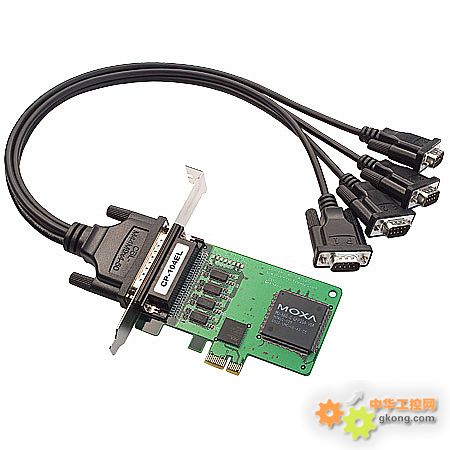

简介
MOXA CP-104EL是一款聪明型PCI Express多串口卡,针对POS和ATM应用而设计,可以用于工业自动化制造系统和系统集成。MOXA CP-104EL可以兼容任何主流操作系统,它的4个 RS-232串口均可支持高达921.6 Kbps的通信速率,并提供全调制解调器控制信号,确保与外围串口设备的兼容性。此外,由于该卡片使用的是PCI Express×1插槽,从而适用于任何类型的PCI Express插槽。
适用于Mini机箱的Low-profile设计
CP-104EL采用Low-profile设计,可兼容任何类型的3.3 V/DC PCI Express插槽。这就意味着该卡片适用于任何尺寸的主机,包括Mini型计算机和标准的工业计算机。
芯片内建128字节的FIFO以及H/W,S/W流控功能
我们将超过18年的串口卡设计经验运用到Moxa的新型串口数据传输芯片上,我们称之为Turbo Serial Engine?。它使CP-104EL板卡具有了128字节的FIFO和集成的流控及数据突发访问模式等高级特性。借助这些精湛的技术,CP-104EL 毫无疑问成为世界上性能最佳的聪明型多串口卡。
支持Windows和Linux/Unix主流操作系统驱动
紧跟当今主流操作系统的步伐,Moxa不断研发出新的驱动程序对客户的应用予以支持。CP-104EL除了提供用于Windows COM和Linux/Unix TTY的驱动程序外,还可满足诸如WEPOS此类的操作系统实现嵌入式系统集成的需要。
特点
  • PCI Express x1
  • 串口通信速率可达921.6 Kbps
  • 芯片内建128字节的FIFO以及芯片内建H/W,S/W流控功能
  • 适用于多种RS-232/422/485接口的电缆/连接盒
  • 针对Mini型计算机的低挡板设计
  • 驱动支持Windows 2003/XP/2000,Linux,Unix
  • 板载15 KV ESD保护
硬件 通信控制器:MU860 (兼容16C550C)
总线接口:PCI Express×1
连接器:DB44孔式
串口 端口数量:4 (仅需1个IRQ)
串口标准:RS-232
板数:最大4 / PC
线性保护 ESD保护:板载15 KV
性能 波特率:50 bps ~ 921.6 Kbps
串口通信参数 数据位:5,6,7,8
停止位:1,1.5,2
校验位:None,Even,Odd,Space,Mark
流量控制:RTS/CTS,XON/XOFF
I/O地址/IRQ:BIOS分配
信号 RS-232:TxD,RxD,RTS,CTS,DTR,DSR,DCD,GND
机械特性
尺寸:62.71 x 100 mm(2.47 x 3.94 in)
工作环境 工作温度:0 ~ 55 °C (32 ~ 131 °F)
工作湿度:5 ~ 95% RH
存储温度:-20 ~ 85 °C (-4 ~ 185 °F)
电源需求 电源要求:430 mA @ 3.3 V
安规认证 EN55022,EN55024,EN61000-3-2,EN61000-3-3,
EN61000-6-2
,IEC-61000-4-2,IEC 61000-4-3,IEC
61000-4-4
,IEC 61000-4-5,IEC 61000-4-6,IEC 61000-
4-8
,IEC 61000-4-11,FCC Part 15 Class B
保修期5年
