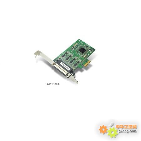

MOXA CP-114EL 4串口RS-232/422/485聪明型多串口卡
简介
MOXA CP-114EL是一款聪明型PCI Express多串口卡,针对POS和ATM应用而设计,也是工业自动化系统集成商的首选。MOXA CP-114EL支持各种主流操作系 统,包括Windows,Linux甚至Unix。此外,卡片的4个RS-232/422/485串口均可支持高达921.6 Kbps的通信速率,并提供全调制解调器控制信号,确保与各种外围串口设备兼容。由于该卡片是PCI Express “x1”,所以它可被安装在各种PCI Express插槽上。
设计紧凑
CP-114EL和CP-114EL-I是低档板设计,并能与各种PCIExpress插槽兼容。该卡片仅需3.3VDC供电,这意味着它们可适用于各类PC机。
高性能的串口通信
Moxa借助20多年丰富的串口卡设计经验,并在致力于开发高性能的串口芯片。Turbo Serial Engine™芯片为每块板卡提供了128字节FIFO,板载硬件、软件流控和突发数据功能。由于采用了Turbo Serial Engine™,Moxa可以提供全球性能最好的智能串口卡。
支持Windows、Linux和Unix驱动
Moxa的产品支持各种各样的主流操作系统,CP-114EL/EL-I也不例外。Moxa可以为用户提供稳定可靠的Windows COM和Linux/Unix TTY驱动,此外还支持WEPOS嵌入式应用。
特点
  • PCI Express x1
  • 串口通信速率可达921.6 Kbps
  • 芯片内建128字节的FIFO以及芯片内建H/W,S/W流控功能
  • 针对Mini型计算机的低挡板设计
  • 驱动支持Windows(Vista,2003,XP,2000),WinCE5.0,Linux和Unix
  • 板载15 KV ESD保护
硬件 通信控制器:MU860 (兼容16C550C)
总线:PCI Express x1
接口:DB44孔式
串口 串口数:4
串口标准:RS-232/422/485
板数:最大4 / PC
线性保护 ESD保护:板载15 KV
性能 波特率:50 bps 至 921.6 Kbps
串口通信参数 数据位:5,6,7,8
停止位:1,1.5,2
奇偶校验:None,Even,Odd,Space,Mark
流量控制:RTS/CTS,XON/XOFF
I/O地址:由BIOS分配
IRQ:由BIOS分配
串口信号 RS-232:TxD,RxD,RTS,CTS,DTR,DSR,DCD,GND
RS-422:TxD+(B),TxD-(A),RxD+(B),RxD-(A),GND
4线RS-485:TxD+(B),TxD-(A),RxD+(B),RxD-(A),GND
2线RS-485:Data+(B),Data-(A),GND
驱动支持 操作系统:Windows (2000, XP/2003/Vista x86/x64),
Windows CE 5.0, Windows XP Embedded, DOS, Linux
2.4/2.6, FreeBSD 4/5, QNX 6, SCO Open Server 5/6,
UnixWare 7
机械特性 尺寸:62.71 x 100 mm (2.47 x 3.94 in)
工作环境 工作温度:0 ~ 55°C (32 ~ 131°F)
相对湿度:5 ~ 95% RH
储存温度:-20 ~ 85°C (-4 ~ 185°F)
电源需求 电源功耗:430 mA @ 3.3 V
安规认证 EN55022,EN55024,EN61000-3-2,EN61000-3-3,
EN61000-6-2,IEC-61000-4-2,IEC 61000-4-3,
IEC 61000-4-4,IEC 61000-4-5,IEC 61000-4-6,IEC
61000-4-8,IEC 61000-4-11,FCC Part 15 Class B
